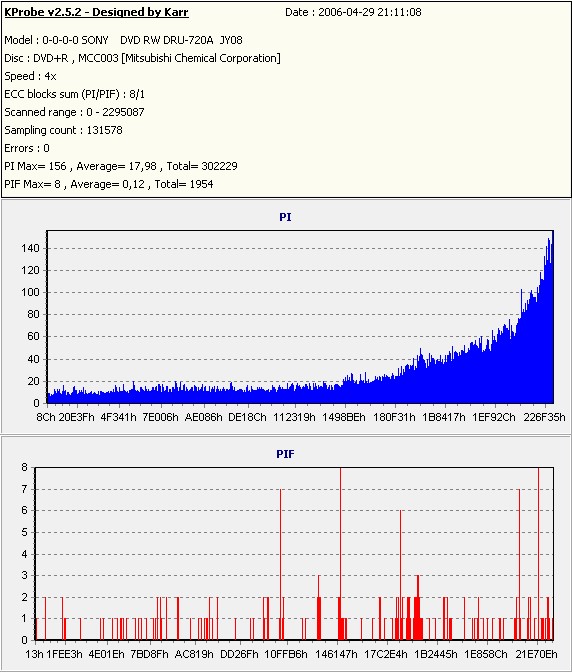

    Nazwa: Verbatim DVD+R 16x
    Dostawca: Platinet
    Producent: Mitsubishi Chemical Corporation
    Pojemność: 4.38 GB
    Zapis
    Jakość
    Odczyt

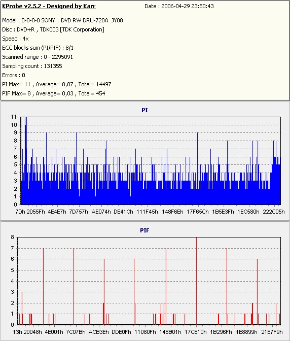

    Nazwa: TDK DVD+R 1-16x SPEED 4.7 GB
    Dostawca: TDK Polska
    Producent: TDK Corporation
    Pojemność: 4.38 GB
    Zapis
    Jakość
    Odczyt

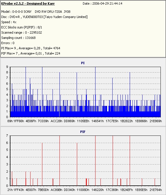

    Nazwa: Plextor DVD+R 8x MULTISPEED 4.7 GB
    Dostawca: Alstor
    Producent: Taiyo Yuden Company Limited
    Pojemność: 4.38 GB
    Zapis
    Jakość
    Odczyt

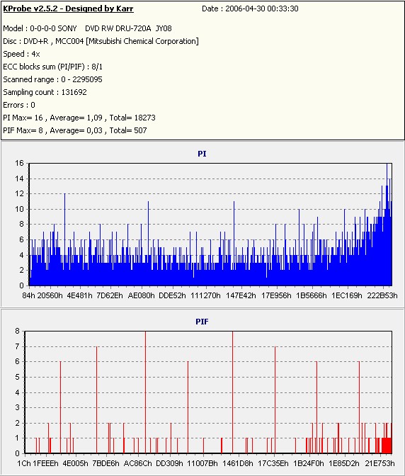

    Nazwa: Esperanza DVD+Recordable x8 speed
    Dostawca: Esperanza
    Pojemność: 4.38 GB
    Zapis
    Jakość
    Odczyt

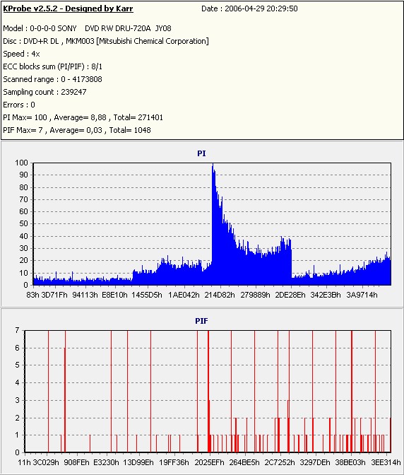

    Nazwa: Verbatim DOUBLE LAYER DVD+R9 8.5 GB 8x
    Dostawca: Platinet
    Pojemność: 4.38 GB
    Zapis
    Jakość
    Odczyt

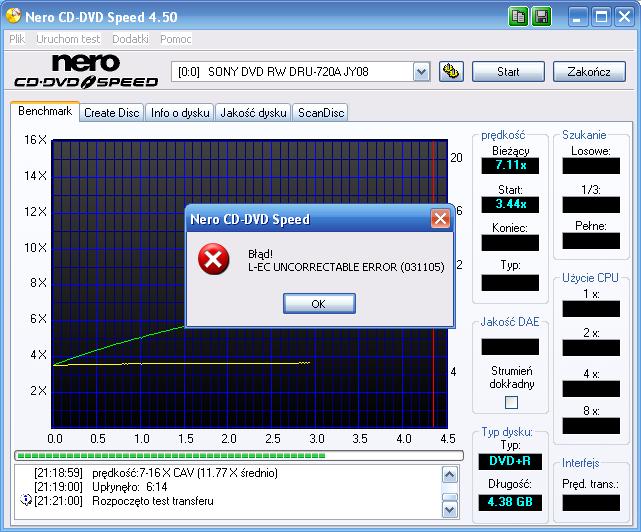

    Podsumowanie:
    Jakość zapisu płyt +R prezentuje się znacznie lepiej niż –R. Jedynie na płycie Esparanza jakość jest słabsza. Nasz referencyjny napęd Sony DRU-720A miał problem z odczytem płyty Plextor, jednak jest to problem napędu Sony a nie testowanego NEC-a. Inne napędy odczytywały ta płyte bez najmniejszego problemu, test jakości równiez wypadł bardzo dobrze w przypadku tej płyty.
