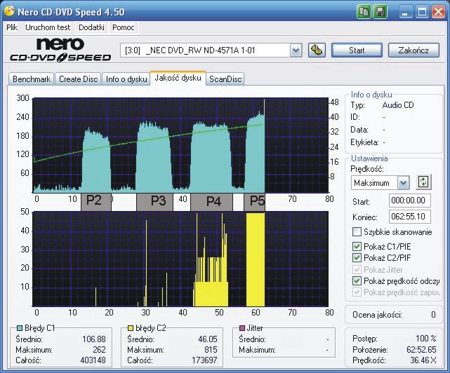

    CD-CHECK
    W tym teście wykorzystujemy specjalnie przygotowany przez firmę Digital Recordings nośnik CD-CHECK. Na tłoczonej płycie utworzono uszkodzenia, tak jak to widać na zdjęciu:
    Kolejne poziomy, im wyższy poziom uszkodzeń jest odczytywany poprawnie tym lepiej:
    Poziom
    Rozmiar
    uszkodzenia
    Opis
    P1
    Opisana w czerwonej księdze dopuszczalna ilość błędów, które zawiera każda tłoczona płyta audio. Napęd, który odczyta ten obszar bezbłędnie spełnia podstawowe normy SR/EC (Sound Reproduction/Error Correction). Jeżeli napęd nie będzie w stanie odczytać tego obszaru poprawnie, oznaczać to będzie, że jest uszkodzony.
    P2
    0.375 mm
    Przeciętny mechanizm SR/EC
    P3
    0.750 mm
    Dobry mechanizm SR/EC
    P4
    1.125 mm
    Bardzo dobry mechanizm SR/EC
    P5
    1.500 mm
    Doskonały wynik SR/EC. Napędy, które bezbłędnie odczytają ten obszar są w stanie odczytać praktycznie każdą plytę audio, bez zniekształceń czy przekłamań.
    Zielona linia znajdująca się na wykresie reprezentuje predkość odczytu płyty audio. Patrząc na układ uszkodzeń płyty i wahań prędkości odczytu można zanalizowac sposób i czas reakcji napędu na wykryte uszkodzenia nośnika. Wraz z czasem eksploatacji napędu spadają jego możliwości SR/EC.

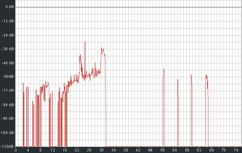

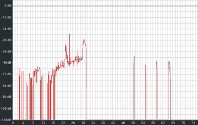

    Kolejnym testem służącym ocenie wydajności mechanizmu SR/EC jest płyta programu DAE Quality. Test polegał na odczycie uszkodzonej płyty audio z maksymalną dostępną prędkością, z pominięciem programowego mechanizmu korekcji błędów.
    Porównanie wyników DAEQuality dla napędów DVDR, im wyższy wynik tym wyższa ocena napędu:

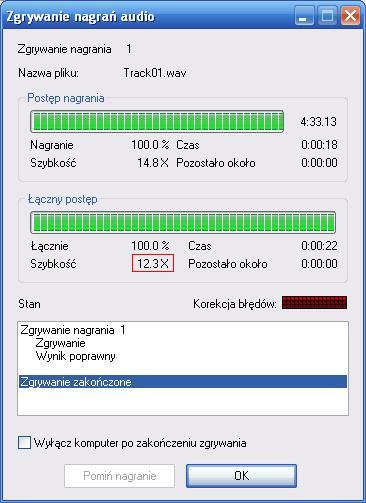

    Program EAC umożliwia odczyt płyt audio w dwóch trybach: secure i burst. W pierwszym przypadku ekstrakcja nagrań przebiega wolniej gdyż program stara się rozpoznać i poprawić błędy powstające w czasie odczytu płyty. W drugim wypadku EAC pomija wbudowane procedury korekcji błedów, dzięki czemu odczyt przebiega dużo sprawniej ale jakość zgranego materialu audio w dużym stopniu zależy od mechanizmu korekcji błędów urządzenia. Poniżej przedstawiamy obrazki pochodzące z programu EAC wykonane po odczycie scieżki w danym trybie (burst/secure). Wyróżnilismy na nich czerwonymi ramkami prędkości ekstrakcji. Wartości te po przeliczeniu na Kb/s (X = 150 Kb/s) pozwolily na stworzenie wykresów porównujących możliwości poszczególnych urządzeń. Wyniki osiągniete przez testowany napęd wyróżnione zostały innym kolorem.
    Odczyt nagrania audio w trybie secure (bezpieczny):
    Odczyt nagrania audio w trybie burst (ciągły):
