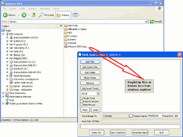

    W nowym oknie otwórz katalog w którym znajduje się plik który chcesz nagrać na tworzoną płytę. Kliknij w niego i przytrzymaj wciśnięty lewy klawisz myszy. Następnie trzymając wciśnięty lewy klawisz myszy przeciągnij plik do okna programu Mode2 CD Maker i zwolnij klawisz myszy. W ten sam sposób możesz dodać do płyty również katalogi.

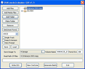

    Po dodaniu plików do kompilacji zaznacz plik lub pliki z filmem a następnie wciśnij klawisz SET/UNSET FORM 2.
    Za pomocą przycisku oznaczonego trzema kropkami odszukaj i wskaż dysk na którym zostanie zapisany obraz tworzonej płyty CD. W polu Volume name wpisz tytuł swojej płyty. Kliknij lewym klawiszem myszy w przycisk Write ISO i zaczekaj spokojnie na utworzenie pliku – obrazu, na wskazanym twardym dysku. Cały proces może trwać kilka minut a jego postęp przedstawia graficzny wskaźnik widoczny w dolnej części okna programu. Po zakończeniu tworzenia obrazu płyty na ekranie monitora pojawi się okno z komunikatem informującym o pomyślnym zakończeniu całego procesu.
    Na wskazanym dysku powinny znajdować się trzy nowe pliki. W moim przypadku noszą one nazwę image.bin, image.cue oraz image.toc. Pliki te zawierają obraz płyty CD oraz informacje niezbędne do jego poprawnego nagrania na płycie.

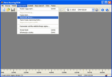

    Z menu Nagrywarka wybierz opcję Nagraj plik obrazu. W nowym oknie odszukaj i wskaż plik obrazu i kliknij w przycisk Otwórz.

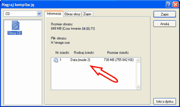

    W oknie widocznym powyżej kliknij w zakładkę Informacje i sprawdź czy obraz został prawidłowo rozpoznany. W polu oznaczonym strzałką powinien być widoczny wpis Data (mode 2).

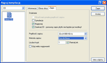

    Przejdź do zakładki Zapis i skonfiguruj ją zgodnie z wartością poniższego rysunku.
    Kliknij lewym klawiszem myszy w przycisk Zapis. Sam proces zapisu może trwać kilka minut i po jego zakończeniu na ekranie monitora pojawi się odpowiednie okno z komunikatem informującym o pomyślnym zakończeniu operacji.
