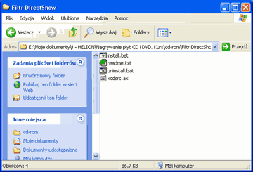

    Przygotowanie płyty zacznijmy od instalacji specjalnego filtru DirectShow, który będzie potrzebny do odczytu danych zapisanych na płycie CD w trybie Mode 2.
    Musisz odszukać katalog w którym znajduje się filtr DirectShow a następnie kliknąć lewym klawiszem myszy w plik o nazwie install.bat. Po chwili na ekranie monitora pojawi się okno z komunikatem informującym o pomyślnym zakończeniu instalacji filtru. Kliknij na przycisk OK.
    W tej chwili masz już przygotowany komputer do odtwarzania płyt zapisanych w formacie Mode 2 i przyszła pora zająć się stworzeniem płyty.
