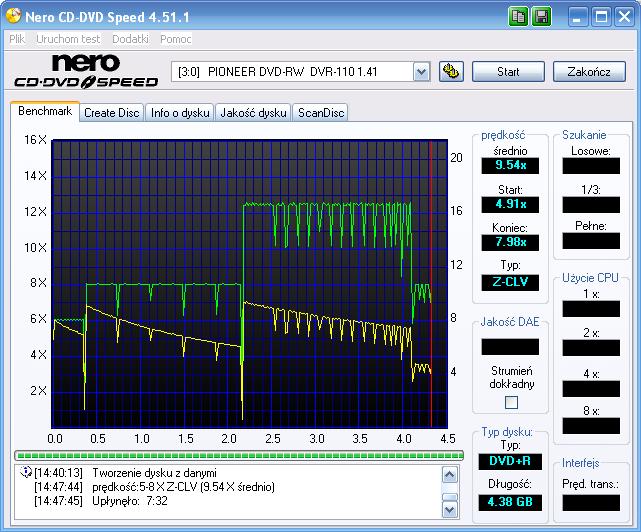

    Zapis dostępnych w naszym laboratorium płyt DVD+R z maksymalną prędkością x16 odbywał się przy wykorzystaniu trybu CAV. Krążki DVD+RW były zapisywane maksymalną prędkością x4 CLV.

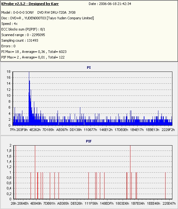

    Jakość zapisu nośników, sprawdzana na przykładzie wybranych płyt. Test przeprowadzony przy pomocy Napędu Sony DVD RW DRU-720A i programu K-Probe 2.5.2. Testy płyt zostały przeprowadzone na napędzie mającym firmware w wersji wpisać JY09.
    Odczyt z prędkością x4, wykresy nielogarytmiczne ze skalą autoamatyczną.
    Prezentujemy wyniki nagrywania z najwyższą prędkością zapisu, uzyskaną przy wykorzystaniu testowanego napędu dla danego nośnika.
    Nazwa: Verbatim DVD+R 16x
    Dostawca: Platinet
    Producent: Mitsubishi Chemical Corporation
    Pojemność: 4.38 GB
    Zapis
    Jakość
    Odczyt

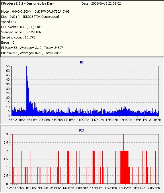

    Nazwa: TDK DVD+R 1-16x SPEED 4.7 GB
    Dostawca: TDK Polska
    Producent: TDK Corporation
    Pojemność: 4.38 GB
    Zapis
    Jakość
    Odczyt

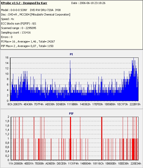

    Nazwa: Plextor DVD+R 16x MULTISPEED 4.7 GB
    Dostawca: Alstor
    Producent: Taiyo Yuden Company Limited
    Pojemność: 4.38 GB
    Zapis
    Jakość
    Odczyt

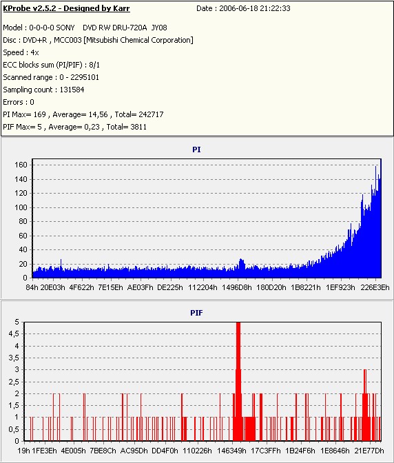

    Nazwa: Esperanza DVD+Recordable x8 speed
    Dostawca: Esperanza
    Pojemność: 4.38 GB
    Zapis
    Jakość
    Odczyt

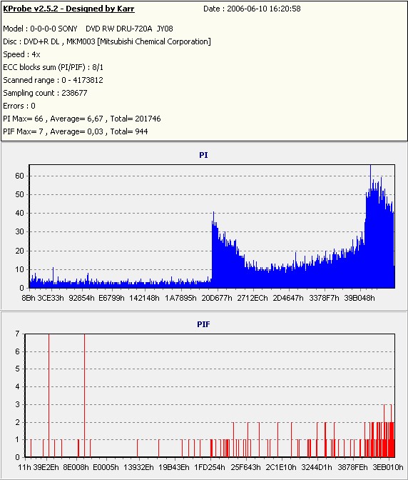

    Nazwa: Verbatim DOUBLE LAYER DVD+R 9.5 GB 8x
    Dostawca: Platinet
    Pojemność: 4.38 GB
    Zapis
    Jakość
    Odczyt
    Podsumowanie:
    Jakość zapisu płyt DVD+R jest zadowalająca. Płyty nagrały się z mieszczącą się w normie ilością błędów, bez względu na prędkość zapisu. Jedynie zapis na płycie Esperanza wypadł nieco gorzej.
