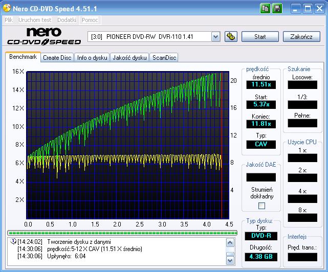

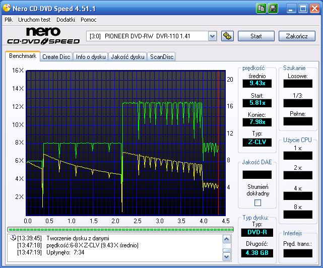

    Zapis dostępnych w naszym laboratorium płyt DVD-R z maksymalną prędkością x16 odbywał się przy wykorzystaniu trybu CAV . Płyty a DVD-RW znagrywaliśmy z prędkością x4 CLV.

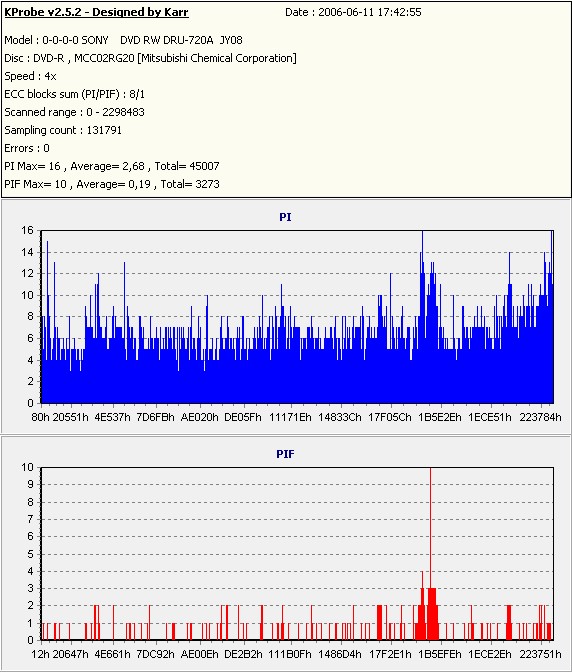

    Jakość zapisu
    Jakość zapisu nośników, sprawdzana na przykładzie wybranych płyt. Test przeprowadzony przy pomocy Napędu Sony DVD RW DRU-720A i programu K-Probe 2.5.2. Testy płyt zostały przeprowadzone na napędzie mającym firmware w wersji wpisać JY08.
    Odczyt z prędkością x4, wykresy nielogarytmiczne ze skalą autoamatyczną.
    Prezentujemy wyniki nagrywania z najwyższą prędkością zapisu, uzyskaną przy wykorzystaniu testowanego napędu dla danego nośnika.
    Nazwa: Verbatim DVD-R 16x
    Dostawca: Platinet
    Producent: Mitsubishi Chemical Corporation
    Pojemność: 4.38 GB
    Zapis
    Jakość
    Odczyt

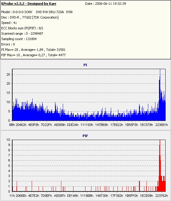

    Nazwa: RiDisc 8x DVD-R 4.7 GB
    Producent: TDK Corporation
    Pojemność: 4.38 GB
    Zapis
    Jakość
    Odczyt

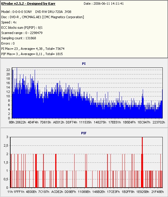

    Nazwa: Platinum
    Dostawca: Platinum Poland
    Producent: CMC Magnetics Corporation
    Pojemność: 4.38 GB
    Zapis
    Jakość
    Odczyt

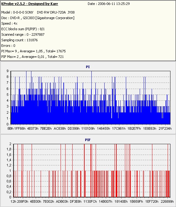

    Nazwa: Esperanza DVD-Recordable x8 speed
    Dostawca: Esperanza
    Producent: Gigastorage Corporation
    Pojemność: 4.38 GB
    Zapis
    Jakość
    Odczyt

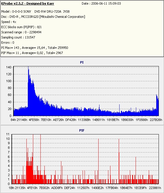

    Nazwa: Omega DVD-R 4.7 GB 8x
    Pojemność: 4.38 GB
    Zapis
    Jakość
    Odczyt
    Podsumowanie:
    Testy zapisu płyt DVD-R wypadły przeciętnie. Jak dalece jakość zapisu na płytach Omega Esperanza i Platinum (z prędkością x8) jest zadowalająca, to zapis na płycie RiDisc i zapis na płycie Verbatim z prędkością x16 wypadł słabo.
