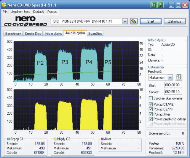

    Zielona linia znajdująca się na wykresie reprezentuje predkość odczytu płyty audio. Patrząc na układ uszkodzeń płyty i wahań prędkości odczytu można zanalizowac sposób i czas reakcji napędu na wykryte uszkodzenia nośnika. Wraz z czasem eksploatacji napędu spadają jego możliwości SR/EC.
    To co widzimy na poniższym zrzucie jest z cała pewnością niepoprawnym wynikiem! Tak duża ilość błędów C2 zwrócona przez test jakości programu CDSpeed wynika ze złej współpracy programu z nagrywarką. Zrzut umieściliśmy ku przestrodze aby nie używać Pioneera DVR-110 do badania jakości płyt CD programem CDSpeed. Program CDSpeed przed testem ostrzega że napęd nie potrafi zwracać błędów C2 i nie ma w tym nic nadzwyczajnego, zdarzają się takie napędy. Zwykle jednak napęd który nie potrafi zwracać C2 w wyniku testu podaje zerowa ilość C2. Pioneer zwraca jakieś niewiarygodne ilości błędów, wydaje się że te ilości są wprost proporcjonalne do zwróconych błędów C1. zdecydowanie nie są to prawdziwe ilości C2. Z oczywistych względów wynik nie został uwzględniony w zestawieniu znajdującym się poniżej zrzutu.

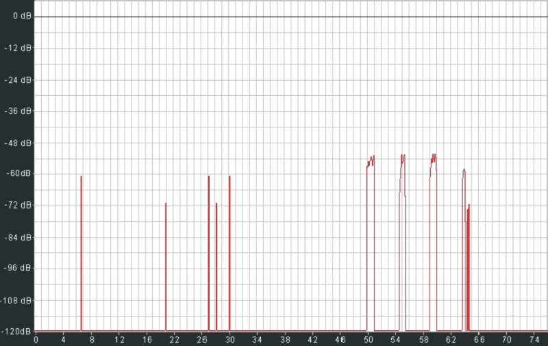

    Kolejnym testem służącym ocenie wydajności mechanizmu SR/EC jest płyta programu DAE Quality. Test polegał na odczycie uszkodzonej płyty audio z maksymalną dostępną prędkością, z pominięciem programowego mechanizmu korekcji błędów.
    Porównanie wyników DAEQuality dla napędów DVDR, im wyższy wynik tym wyższa ocena napędu:

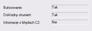

    Exact Audio Copy (EAC) w wersji 0.95 beta 3 jest programem służącym do zgrywania i nagrywania płyt audio i utworów na niej zawartych. Szczegółowy opis programu można znaleźć pod tym adresem. Po uruchomieniu EAC wykrywa następujące możliwosci odczytu:

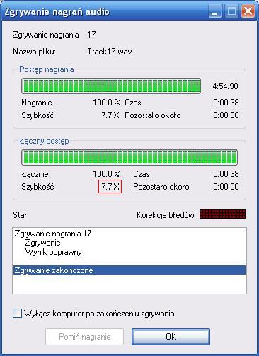

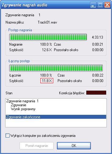

    Program EAC umożliwia odczyt płyt audio w dwóch trybach: secure i burst. W pierwszym przypadku ekstrakcja nagrań przebiega wolniej gdyż program stara się rozpoznać i poprawić błędy powstające w czasie odczytu płyty. W drugim wypadku EAC pomija wbudowane procedury korekcji błedów, dzięki czemu odczyt przebiega dużo sprawniej ale jakość zgranego materialu audio w dużym stopniu zależy od mechanizmu korekcji błędów urządzenia. Poniżej przedstawiamy obrazki pochodzące z programu EAC wykonane po odczycie scieżki w danym trybie (burst/secure). Wyróżnilismy na nich czerwonymi ramkami prędkości ekstrakcji. Wartości te po przeliczeniu na Kb/s (X = 150 Kb/s) pozwolily na stworzenie wykresów porównujących możliwości poszczególnych urządzeń. Wyniki osiągniete przez testowany napęd wyróżnione zostały innym kolorem.
    Odczyt nagrania audio w trybie secure (bezpieczny):
    Odczyt nagrania audio w trybie burst (ciągły):
