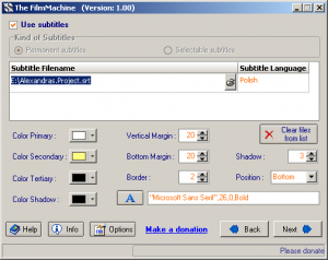

    wstawianie napisów
    W tym miejscu możemy dodać do naszego filmu napisy. W tym celu zaznaczamy Use subtitles i po kliknięciu pola Subtitle Filename pojawi się ikonka katalogu w którym wczytujemy napisy w formacie .srt. Tuż obok widziamy Subtitle Language. Po kliknięcu w to pole wybieramy odpowiednik naszych napisów. Dzięki temu podczas odtwarzania na stacjonarnym DVD będzie można wyświetlać info o wersji językowej napisów.
    Poniżej mamy dostępne parametry, które odpowiadają za kolor, rozmiar oraz ustawienia czcionki. Nie chcę tutaj ustalać odgórnie co ma kto jak ustawić. Najlepiej żeby każdy przeprowadził próby we własnym zakresie lub na kilku MB pliku. Domyślne ustawienia powinny dać dobre rezultaty.
    WAŻNE: Koniecznie należy kliknąć na dużą niebieską literę A (pod Border) i gdy pojawi się okno opcji czcionki należy zmienić skrypt z Zachodni na Europa Środkowa.
    Jeżeli tego nie zrobimy teskt nie będzie posiadał polskich znaków "ą, ę, ó" z zamiast tego pojawią się krzaczki.
    Doszliśmy do momentu w którym za chwilę rozpoczniemy proces konwersji. To jest ostatni moment na ewentualne włączenie ostatnich dostępnych opcji. Jak widać na samym dole są dwa pola o których nie wspomnieliśmy wcześniej:
    Exit after finished - który wyłącza program po zakończeniu konwersji .
    Shutdown Windows - który zamyka system po zakończeniu konwersji.
    Kiedy gotowi jesteśmy na rozpoczęcie konwersji wciskamy Make SVCD i już pozostaje tylko czekać na zakończenie.
