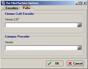

    Kolejna zakładka to Paths.
    W tym miejscu wskazujemy ścieżkę do kodeka Cinema Craft Encoder lub Canopus Procoder w zależności od tego za pomocą którego zamierzamy dokonać konwersji.
    W polu Default output folder wybieramy miejsce gdzie będą zapisywane wszystkie pliki.

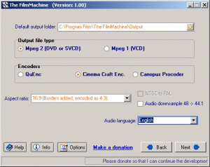

    Output file type - w naszym przypadku wybieramy Mpeg 2 ponieważ chcemy utworzyć SVCD.
    Encoders
    - wybieramy kodek za pomocą, którego chcemy dokonać konwersji (o ile we wcześniejszych ustawieniach podaliśmy ścieżkę do miejsca w którym się znajduje).
    Aspect ratio - czyli proporcje obrazu. To termin, którym oznacza się format obrazu, w jakim zapisano film. Najbardziej znane i używane dziś formaty to: 2.35:1 (znany jako Panavision/Cinemascope), 1.85:1 (Academy Flat) oraz 1.33:1 (4:3 - pełnoekranowy).
    Audio downsample 48 -> 44.1 - przydatne jeżeli nasz odtwarzacz nie obsługuje dźwięku 48 KHz. Dodatkowo okazuje się, że posiadacze Cinema Craft Encoder oraz procesorów Athlon po włączeniu tej opcji w większości przypadków unikną problemów z zawieszeniem się aplikacji.
    Audio language - wybieramy odpowiednik jaki mamy w oryginalne ścieżkę audio. Po wyborze nie oznacza to, że w takim języku będą dialogi a jedynie będzie wyświetlana wybrana przez nas wersja audio na stacjonarnym odtwarzaczu.
