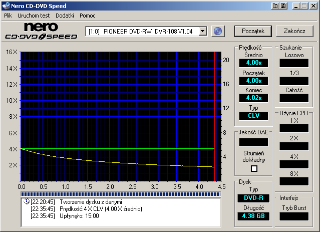

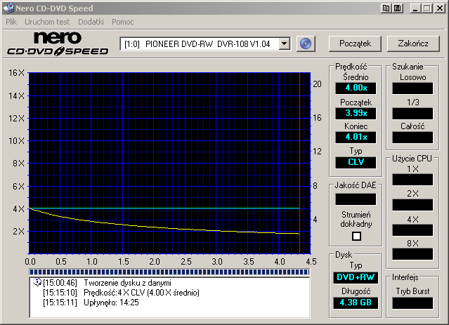

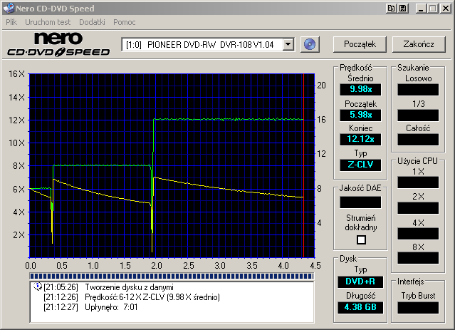

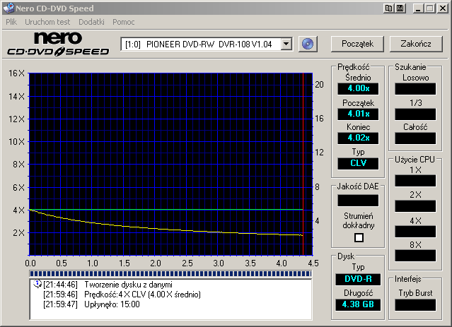

    Zapis dostępnych w naszym laboratorium płyt DVD+R odbywał się z maksymalną prędkością x12 wykorzystaniu trybu Z-CLV . Płyty DVD-R nagrywaliśmy z maksymalną prędkością x4, krążki DVD+RW były zapisywane maksymalną prędkością x4. Zapis naszej testowej płyty DVD-RW nie powiódł się.

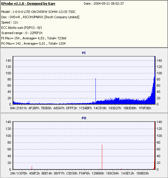

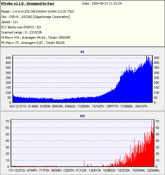

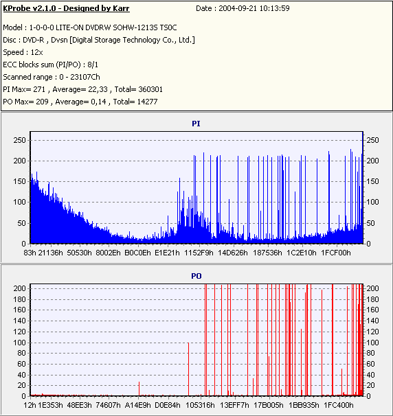

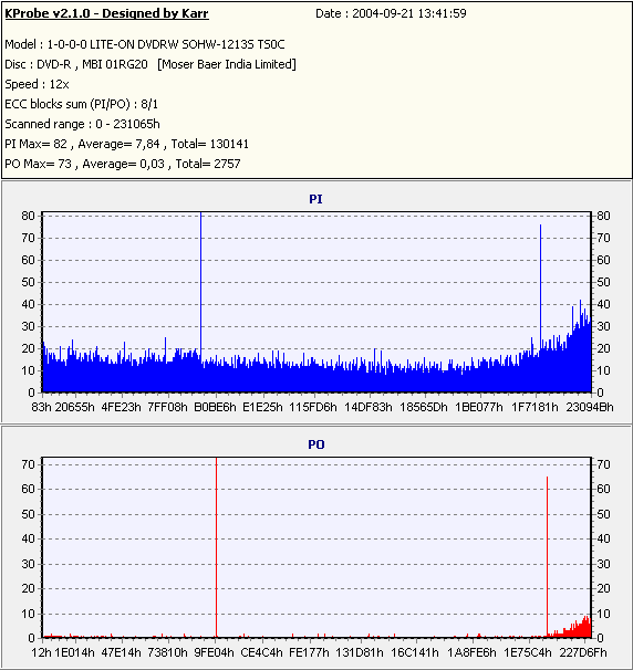

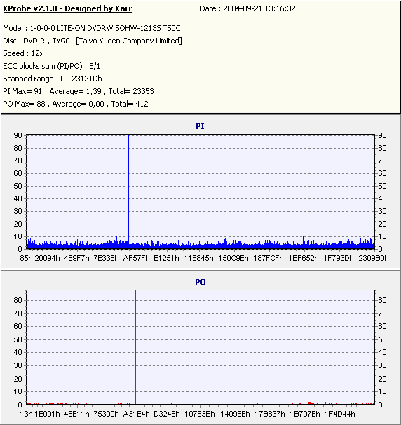

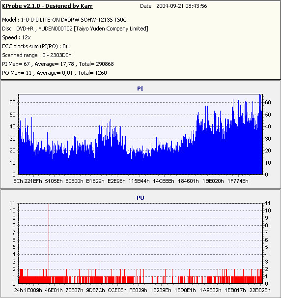

    Jakość zapisu nośników, sprawdzana na przykładzie wybranych płyt. Test przeprowadzony przy pomocy LiteOn-a SOHW-1213S i programu K-Probe. Testy płyt zostały przeprowadzone na napędzie mającym firmware w wersji TSOC.
    Dla płyt DVD-R/+R: odczyt z prędkością x12, wykresy nielogarytmiczne ze skalą autoamatyczną.
    Prezentujemy wyniki nagrywania z najwyższą prędkością zapisu, uzyskaną przy wykorzystaniu testowanego napędu dla danego nośnika.
    Nazwa: Plextor DVD+R 4,7GB x8
    Dostawca: ****ALSTOR****
    ul. Jagielloñska 74
    03-310 Warszawa
    tel. (022) 675 45 10
    Producent: Taiyo Yuden
    Pojemność: 4.38GB(4700372992 B)
    Zapis
    Jakość

    Nazwa: Mint DVD-R 4,7GB x4
    Dostawca: M-Trade Sp. z o.o.
    01-248 Warszawa
    ul. Jana Kazimierza 46/54
    (wejście od ul. Goleszowskiej)
    tel./fax: (022) 8773643, 8773668
    www.mojepc.pl
    e-mail: komputery@mojepc.pl
    Producent: Dvsn
    Pojemność: 4.38GB(4707321856 B)
    Zapis
    Jakość
    Nazwa: X-Disc DVD-R 4,7GB x4
    Dostawca: WKK-XDISC Group
    www.x-disc.pl
    ul. Jagielloñska 55
    03-301 Warszawa
    lok. 302, p.III
    tel. 22 811-21-45
    fax 22 811-21-40
    Producent: Gigastorage Corp.
    Zapis
    Jakośæ
    Nazwa: TDK DVD-R 4,7GB x4
    Dostawca: TDK Polska
    www.tdk.pl
    ul. Szyszkowa 20A
    02-285 Warszawa
    tel. +48 (022) 668 01 40 > 43
    fax +48 (022) 668 01 44
    Pojemność: 4.38GB(47006076672 B)
    Zapis
    Jakośæ
