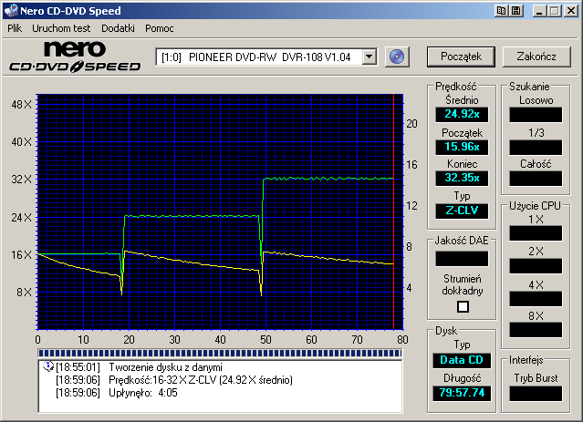

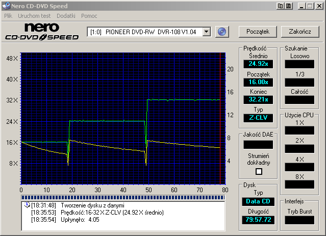

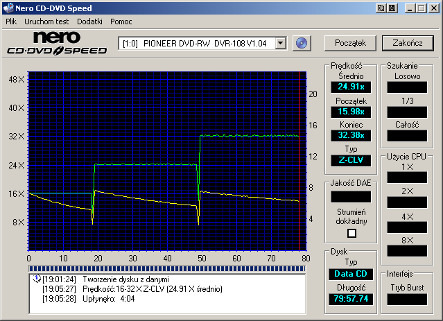

    Ahead Nero 6.3.1.15, tryby oraz prędkości zapisu:
    Zapis płyt CD-R
    Zapis płyt US-RW
    CD-R
    CD-RW
    Zapis płyt CD-R z maksymalną prędkością x32 odbywał się przy wykorzystaniu trybu Z-CLV. Płyty CD-RW były zapisywane metodą Z-CLV z maksymalną prędkością x24. Więcej o trybach zapisu płyt można przeczytać tutaj.

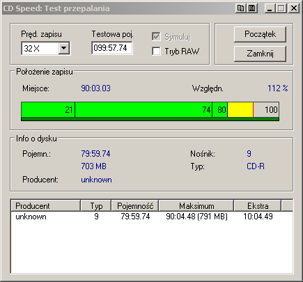

    Zapis płyt 90 i 99 minut (Overburning)
    Maksymalna ilość danych, jaką można zapisaæ z wykorzystaniem testowanej nagrywarki wynosi 791 MB.

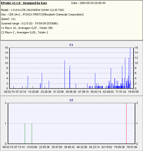

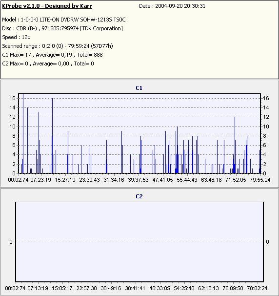

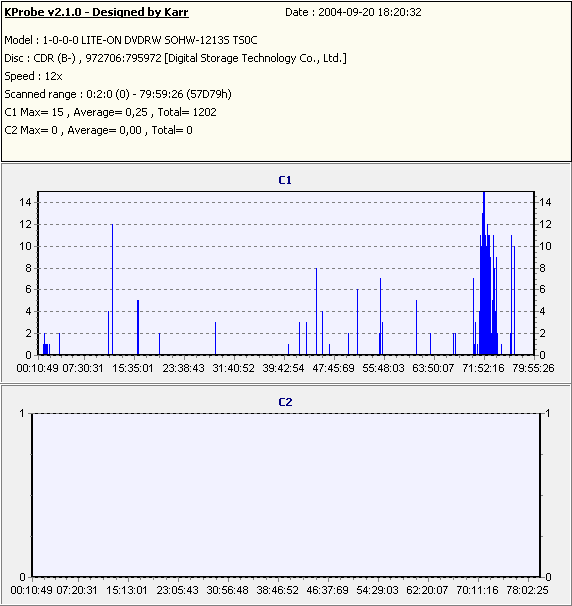

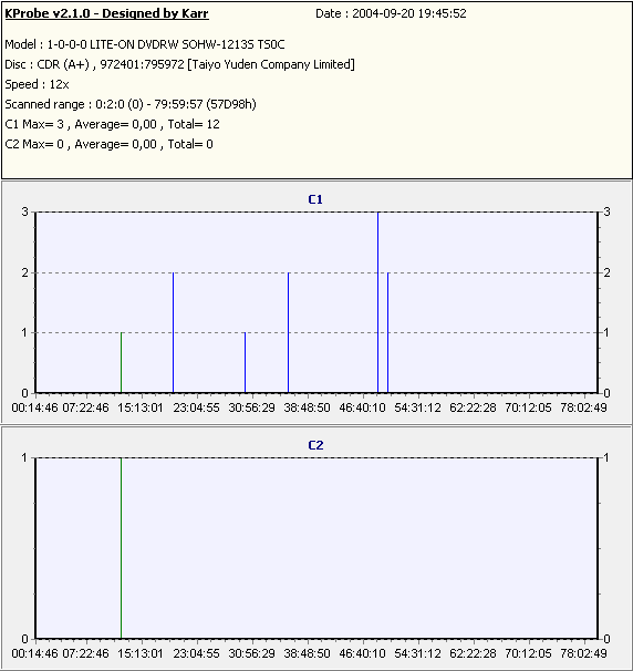

    Jakość zapisu nośników, sprawdzana na przykładzie wybranych płyt. Test przeprowadzony przy pomocy napedu LiteOn SOHW 1213S i programu K's Probe 2.10. Podczas testów płyt napęd miałl firmware w wersji TSOC . Dla plyt CD-R: odczyt z prędkością x12, wykresy nielogarytmiczne z autoskalowaniem.
    Prezentujemy wyniki nagrywania z najwyższą prędkoscią zapisu, uzyskaną przy wykorzystaniu testowanego napędu.
    Nazwa: Mint 700MB x52
    Dostawca: M-Trade Sp. z o.o.
    01-248 Warszawa
    ul. Jana Kazimierza 46/54
    (wejście od ul. Goleszowskiej)
    tel./fax: (022) 8773643, 8773668
    www.mojepc.pl
    e-mail: komputery@mojepc.pl
    Producent: Digital Storage Technology Co. Ltd.
    Pojemność: 79:59.70 (702.83 MB)
    ATIP: 97m27s06f
    Zapis
    Jakość
    Nazwa: Plextor CDR 700 MB x48
    Dostawca: ****ALSTOR****
    ul. Jagielloñska 74
    03-310 Warszawa
    tel. (022) 675 45 10
    Producent: Taiyo Yuden
    Pojemność: 79:59.72 (703 MB)
    ATIP: 97m24s01f
    Zapis
    Jakość

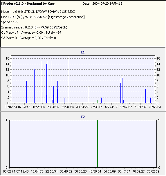

    Nazwa: X-Disc Twister 700MB x52
    Dostawca: WKK-XDISC Group
    www.x-disc.pl
    ul. Jagielloñska 55
    03-301 Warszawa
    lok. 302, p.III
    tel. 22 811-21-45
    fax 22 811-21-40
    Producent: Gigastorage Corp.
    ATIP: 97m28s15f
    Zapis
    Jakość

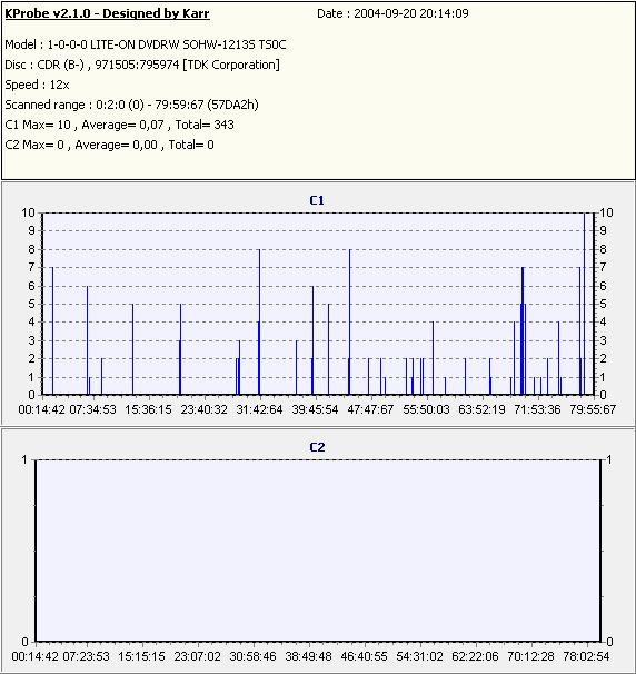

    Nazwa: Verbatim Super Azo Crystal 700MB x48
    Dostawca: AB S.A.
    www.ab.pl
    ul. Kościerzyñska 32
    51-416 Wrocław
    tel. +48 71 324-05-00
    fax +48 71 324 05-28
    Producent: Mitsubishi Chemical Corp.
    Pojemność: 79:59.73 (703 MB)
    ATIP: 97m34s23f
    Zapis
    Jakość
