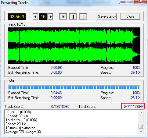

    CD DAE
    Program CD DAE służy do zgrywania muzyki z płyt audio na dysk. Każda ścieżka jest odczytywana dwukrotnie, podczas drugiego przebiegu program porównuje oba uzyskane wyniki a wszelkie różnice traktowane są jako błędy odczytu. Liczba błędów posłużyła do stworzenia wykresu znajdującego się pod obrazkiem. Im mniej błędów odczytu - tym ocena napędu jest wyższa.
    Pioneer DVR-212

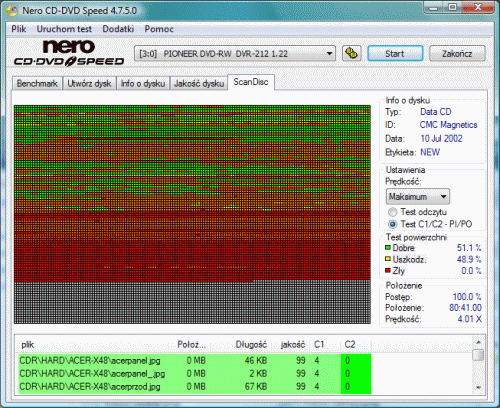

    Korekcja - płyty zawierające dane

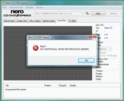

    Po raz kolejny wykorzystamy program Nero CD Speed - opcja Scandisk/Surface. Jako wynik uzyskamy graficzną prezentację uszkodzenia płyty. Zielone pola oznaczają sektory nie zawierające błędów. żółte pola wskazują, że napęd wykorzystywał podczas odczytu mechanizm korekcji błędów. Kolor czerwony wskazuje uszkodzone sektory, których napęd nie jest w stanie poprawnie odczytać.
    Pod obrazkami prezentującymi wyniki odczytu płyt testowych przez combo Pioneer, znajdują się wykresy powstałe na podstawie wyników osiągniętych przez
    konkurencyjne nagrywarki, które poddane były identycznym testom.
    Każdy słupek składa się z dwóch kolorów:
    • żółty prezentuje graficznie procentową ilość poprawnie odczytanych sektorów bez użycia mechanizmu korekcji błędów
    • purpurowy - z jego użyciem.
     Za słupkami prezentowane są wartości liczbowe odczytane z programu Nero CD-DVD Speed.

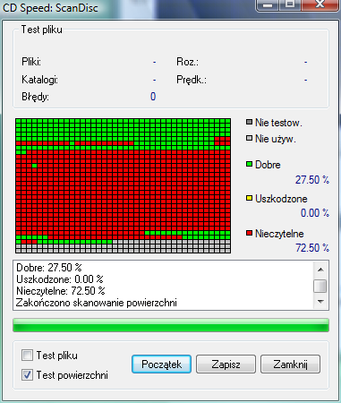

    Odczyt uszkodzonej płyty tłoczonej
    Płyta jest bardzo mocno porysowana na całej powierzchni, widać wyraźne zmatowienia.
    Pioneer DVR-212
    Odczyt nagranej zbyt szybko płyty CD-R
    Podczas zapisu nośników niskiej jakości lub z większą prędkością od dedykowanej przez producenta płyty może dojść do uszkodzenia sektorów. Błędy te mogą spowodować niemożność odczytu wcześniej zapisanych danych, a co szczególnie niebezpieczne, w czasie trwania procesu zapisu - nic nie informuje użytkownika o powstających błędach. Nero CDSpeed i opcja scandisk/surface są w stanie przedstawić graficznie uszkodzenia tak nagranej płyty (obrazek poniżej). Wykres pod obrazkiem przedstawia sumaryczne wyniki na zasadach opisanych przy poprzednim wykresie.

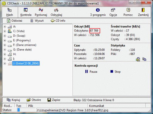

    Korekcja - test odczytu plików

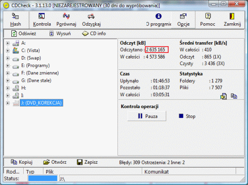

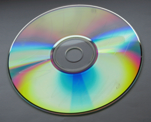

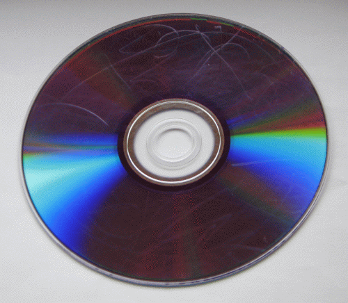

    Test powierzchni przeprowadzony za pomocą CD-DVD Speed pozwala obrazowo przedstawić możliwości korekcji błędów napędu. Jednak najbardziej przydatne informacje uzyskamy przeprowadzając testy odczytu danych z uszkodzonych płyt. Na potrzeby testu zostały spreparowane dwa nośniki CDR i DVD+R których powierzchnie porysowano. W testach ilości możliwych do odzyskania danych z nośnika wykorzystaliśmy program CDCheck.
    Płyta CDR użyta do testów
    Wynik odczytanych danych dla płyty CDR: 12%
    Płyta DVD+R użyta do testów
    Wynik odczytanych danych dla płyty DVD+R: 58%
    Podsumowanie:
    Nagrywarka Pioneer DVR-212 nie toleruje użytkowników narażających swoje płyty na porysowanie. Korekcja błędów dla słabo porysowanej płyty audio jest wzorowa. Jednakże dla mocno porysowanych płyt CD jest już kiepsko. Nieco lepiej jest w przypadku płyt DVD (wyraźnie pokazuje to test CDCheck).
