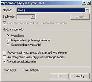

    Okno dialogowe wypalania można wywołać z menu "Płyta" lub klikając ikonkę płyty na pasku narzędzi.
    Jak widać na powyższym obrazku mnogość opcji raczej nie przytłacza. Przy ustawianiu szybkości zapisu ważne jest, aby dla szybkich nagrywarek nie przekroczyć wartości, przy której nagrywarka zaczyna pracować w tak zwanym trybie Z-CLV lub Z-CAV. Chodzi o to, że na płycie wypalane są znaczniki w miejscu zmiany szybkości, co może powodować problemy przy odwarzaniu takiej płyty w niektórych odtwarzaczach.
    Nie ma tu możliwości włączenia żadnych dodatkowych funkcji nagrywarki poza zabezpieczeniem przed opróżnieniem bufora. Pozostałe opcje chyba nie wymagają komentarza, a jedyna, której można poświęcić kilka słów to "Przygotowuj tymczasowy plik przed wypaleniem". Jeśli dysponujemy niezbyt szybkim komputerem, projekt jest bardzo skomplikowany (na przykład każde nagranie ma ustawiony inny poziom wzmocnienia, nagrania przenikają się itp.), a my zamierzamy dodatkowo coś jeszcze robić innego w trakcie wypalania - wtedy warto ją włączyć. Wypalanie potrwa dłużej, ale wynik będzie pewniejszy. Po prostu komputer w tej sytuacji może nie zdążyć przeliczyć wszystkich niezbędnych danych. Dodatkową korzyścią będzie ewentualna informacja o wystąpieniu przesterowania sygnału w nagrywanym materiale, co da nam możliwość skorygowania ustawień projektu..
