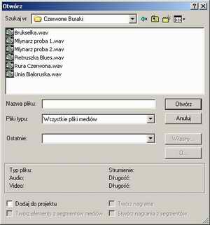

    Pliki muzyczne do projektu możemy dodawać na trzy, a właściwie cztery sposoby. Jeśli chcemy wybrać kilkanaście nagrań, lecz nie zdecydowaliśmy jeszcze, które z nich ostatecznie znajdą się na płycie i w jakiej kolejności NIE zaznaczamy opcji "Dodaj do projektu". Wszystkie wybrane nagrania zostaną zgromadzone w Puli mediów, gdzie można je będzie przesłuchać i zdecydować, czy dodać czy nie.

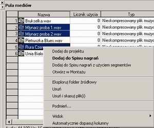

    Gdy już dokonamy wyboru dodajemy do projektu albo używając techniki przeciągnij i upuść, albo korzystając z menu podręcznego dostępnego pod prawym przyciskiem myszy. Tym drugim sposobem możemy dodać wyłącznie do projektu lub jednocześnie do projektu i listy nagrań. Różnica jest dość istotna, ponieważ jeśli nagrania nie znajdą się w spisie nie będzie ich można wydrukować lub wyedytować w dowolnym edytorze (mimo, że te funkcje są dostępne w menu 'Narzędzia'. Oczywiście można dodać nagrania do spisu w każdej chwili korzystając z funkcji "Stwórz spis nagrań z elementów" znajdującej się w menu 'Narzędzia'.
    Jeśli zaznaczymy pole wyboru "Dodaj do projektu" nagrania zostaną dodane do projektu, co jest oczywiste. Lecz nie będą one miały żadnych znaczników początku i końca, czyli będą miały formę nie nadającą się do wypalenia na płycie. Aby zrozumieć ten fenomen musimy rzucić okiem na strukturę projektu.
