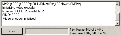

    naciskamy Convert – program rozpoczyna pracę:
    po zakończeniu wyświetla podsumowanie:
    a my mamy gotowy plik mpeg2, który możemy użyć w procesie authoringu DVD.
