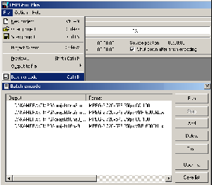

    Jeżeli będziemy poddawali procesowi kodowania duży plik, lub kilka plików na raz, proponuję skorzystać z opcji Batch encode:
    Przyciskiem Add dodajemy pliki do listy. Po wczytaniu wszystkich plików naciskamy Run. Dodatkowo zyskujemy możliwość zamknięcia komputera po zakończeniu pracy programu.
    Po zakończeniu pracy, TMPGEnc wyświetla podsumowanie, a my mamy gotowy plik mpeg2 (*.m2v) do authoringu.
