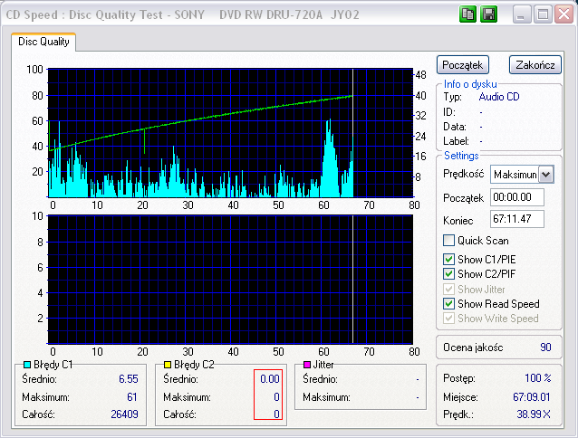

    Nero CDSpeed - CD Quality
    Program Nero CD Speed oferuje funkcję CD Quality, która pozwala na określenie wpływu ilości błędów odczytu na prędkość ekstrakcji audio. Pod obrazkiem znajduje się wykres porównujący ilość błędów zgłoszonych przez poszczególne napędy, im mniejsza jest ta liczba tym lepiej.

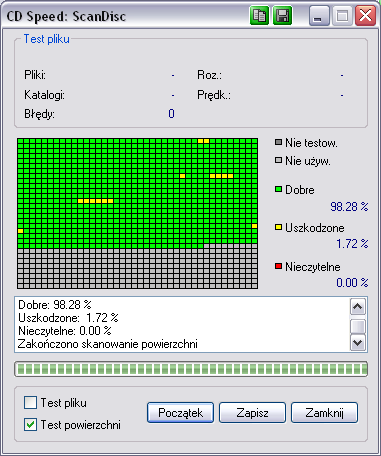

    Odczyt uszkodzonej płyty tłoczonej
    Płyta jest bardzo mocno porysowana na całej powierzchni, widać wyraźne zmatowienia.
    SONY DRU-720A

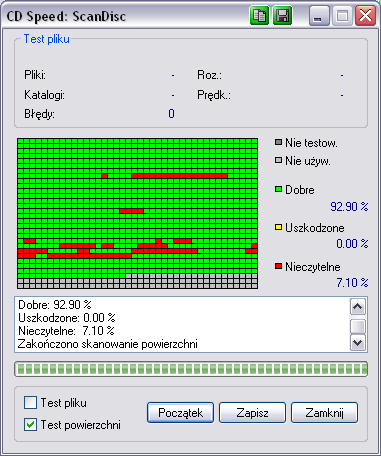

    Odczyt nagranej zbyt szybko płyty CD-R
    Podczas zapisu nośników niskiej jakości lub z większą prędkością od dedykowanej przez producenta płyty może dojść do uszkodzenia sektorów. Błędy te mogą spowodować niemożność odczytu wcześniej zapisanych danych, a co szczególnie niebezpieczne, w czasie trwania procesu zapisu - nic nie informuje użytkownika o powstających błędach. Nero CDSpeed i opcja scandisk/surface są w stanie przedstawić graficznie uszkodzenia tak nagranej płyty (obrazek poniżej). Wykres pod obrazkiem przedstawia sumaryczne wyniki na zasadach opisanych przy poprzednim wykresie.
    SONY DRU-720A

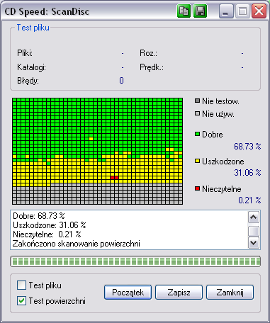

    Odczyt mocno porysowanej płyty tloczonej DVD
    Płyta tłoczona DVD jednowarstwowa, na jej powierzchni widoczne są bardzo liczne zarysowania.
    SONY DRU-720A
