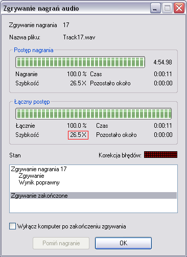

    Exact Audio Copy (EAC) w wersji 0.95 prebeta 5 jest programem służącym do zgrywania i nagrywania płyt audio i utworów na niej zawartych. Szczegółowy opis programu można znaleźć pod tym adresem. Po uruchomieniu EAC wykrywa następujące możliwosci odczytu:

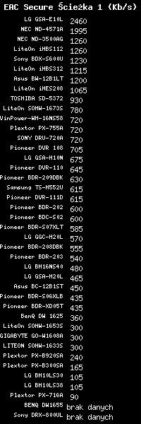

    Program EAC umozliwia odczyt plyt audio w dwóch trybach: secure i burst. W pierwszym przypadku ekstrakcja nagrań przebiega wolniej gdyz program stara się rozpoznać i poprawić błędy powstające w czasie odczytu płyty. W drugim wypadku EAC pomija wbudowane procedury korekcji błedów, dzięki czemu odczyt przebiega dużo sprawniej ale jakość zgranego materialu audio w dużym stopniu zależy od mechanizmu korekcji błedów urządzenia. Poniżej przedstawiamy obrazki pochodzące z programu EAC wykonane po odczycie scieżki w danym trybie (burst/secure). Wyróżnilismy na nich czerwonymi ramkami prędkości ekstrakcji. Wartości te po przeliczeniu na Kb/s (X = 150 Kb/s) pozwolily na stworzenie wykresów porównujących możliwości poszczególnych urządzeń. Wyniki osiągniete przez testowany napęd wyróżnione zostały innym kolorem.
    Odczyt nagrania audio w trybie secure (bezpieczny):
    Odczyt nagrania audio w trybie burst (ciągły):
