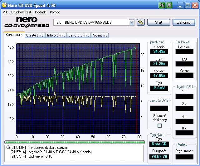

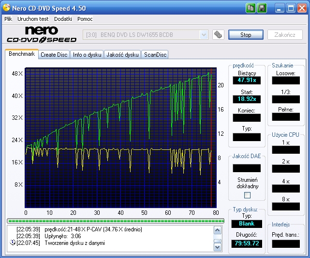

    Ahead Nero 6.6.14, tryby oraz prędkości zapisu:
    Zapis płyt CD-R
    CD-R
    Zapis płyt CD-R z maksymalną prędkością x48 odbywał się przy wykorzystaniu trybu CAV.  Więcej o trybach zapisu płyt można przeczytać tutaj.

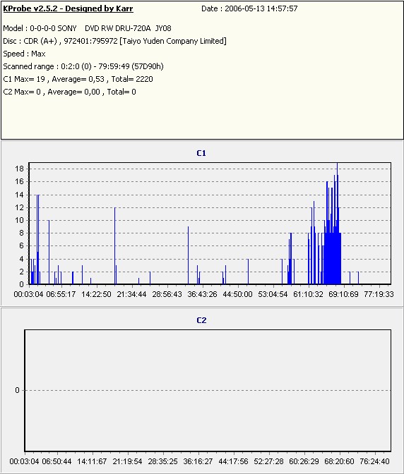

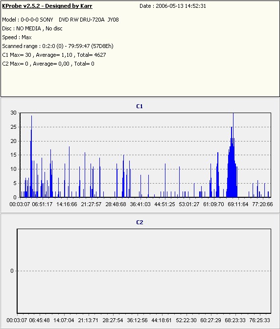

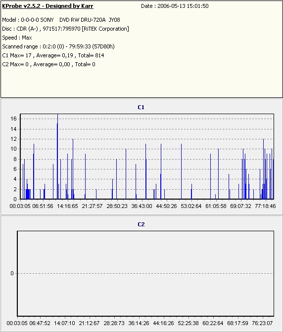

    Jakość zapisu nośników, sprawdzana na przykładzie wybranych płyt. Test przeprowadzony przy pomocy napędu Sony DVD RW DRU-720A i programu K's Probe 2.5.2. Podczas testów płyt napęd miał firmware w wersji JY08. Dla plyt CD-R: odczyt z prędkością maksymalną, wykresy nielogarytmiczne z autoskalowaniem.
    Prezentujemy wyniki nagrywania z najwyższą prędkoscią zapisu, uzyskaną przy wykorzystaniu testowanego napędu.
    Nazwa: Plextor CDR 700 MB x48
    Dostawca: ****ALSTOR****
    ul. Jagiellońska 74
    03-310 Warszawa
    tel. (022) 675 45 10
    Producent: Taiyo Yuden
    Pojemność: 79:59.72 (703 MB)
    ATIP: 97m24s01f

    Nazwa: Platinum CD-R 52xSPEED
    Dostawca: Platinum Poland
    Producent: RiITEK Corporation
    Pojemność: 79:59:70
    ATIP: 97m27s18f
    Zapis
    Jakość
    Nazwa: Esperanza
    Dostawca: Esperanza
    Producent: Fornet International Pte. Ltd.
    Pojemność: 79:59:71
    Zapis
    Jakość
