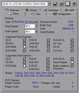

    Na górnej ściance napędu znajduje się etykieta informacyjna:
    Nero Info Tool 2.21:
