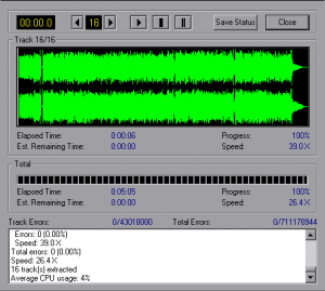

    CD DAE
          Program CD DAE służy do zgrywania muzyki z płyt audio na dysk. Każda ścieżka jest odczytywana dwukrotnie, podczas drugiego przebiegu program porównuje oba uzyskane wyniki a wszelkie różnice traktowane są jako błędy odczytu. Liczba błędów posłużyła do stworzenia wykresu znajdującego się pod obrazkiem. Im mniej błędów odczytu tym ocena napędu jest wyższa.
    LiteOn SOHW-832S

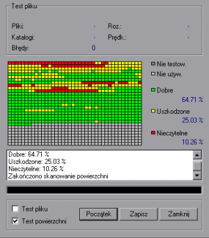

    Odczyt uszkodzonej płyty tłoczonej
    Płyta jest bardzo mocno porysowana na całej powierzchni, widać wyraźne zmatowienia.
    LiteOn SOHW-832S

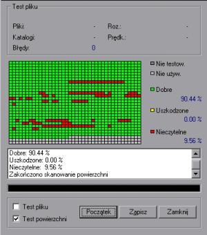

    Odczyt nagranej zbyt szybko płyty CD-R
    Podczas zapisu nośników niskiej jakości lub z większą prędkością od dedykowanej przez producenta płyty może dojść do uszkodzenia sektorów. Błędy te mogą spowodować niemożność odczytu wcześniej zapisanych danych, a co szczególnie niebezpieczne, w czasie trwania procesu zapisu - nic nie informuje użytkownika o powstających błędach. Nero CDSpeed i opcja scandisk/surface są w stanie przedstawić graficznie uszkodzenia tak nagranej płyty (obrazek poniżej). Wykres pod obrazkiem przedstawia sumaryczne wyniki na zasadach opisanych przy poprzednim wykresie.
    LiteOn SOHW-832S

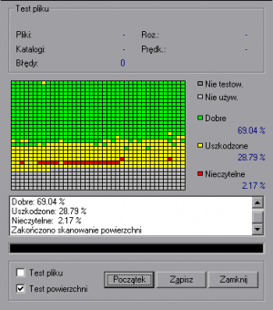

    Odczyt mocno porysowanej płyty tłoczonej DVD
    Płyta tłoczona DVD jednowarstwowa, na jej powierzchni widoczne są bardzo liczne zarysowania.
    LiteOn LDW-832S
