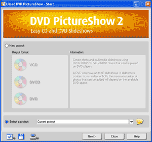

W pierwszym oknie program umożliwia wybranie formatu w jakim zostanie nagrana płyta. W naszym przykladzie pokażemy jak utworzyć płytę DVD (wymagana nagrywarka DVD) zawierającą katalogi ze zdjęciami oraz dodatkowo pare filmów video zapisanych w formatach MPEG1, DivX oraz QuickTime. Jeżeli nie posiadamy nagrywarki DVD możemy skorzystać z formatów SuperVideoCD (VCD 2.0) lub VideoCD (VCD).

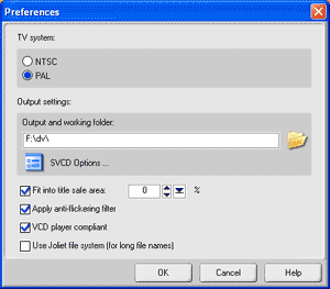

Przed rozpoczęciem całego projektu należy ustawić opcje pracy programu. Robimy to naciskając klawisz F6 - pokaże się nam okno jak poniżej:
Tutaj należy ustawić system TV w jakim nagrany zostanie nasza płyta - dla Polski wybieramy PAL. W Output and working folder podajemy ścieżke dostępu do dysku/partycji, na której znajdzie się katalog roboczy przeznaczony dla plików tymczasowych (ważne aby ilość miejsca była wystarczająca - dla płyty DVD to ok. 5 GB). Dodatkowo można włączyć filtr (Apply anti-flickering filter) odpowiedzialny za usuwanie migotania obrazków na ekranie telewizora. Opcja VCD player compliant jest przeznaczona dla zachowania kompatybilności ze starszymi odtwarzaczami VideoCD (przy tworzeniu płyt w standardzie VCD program stosuje stały bitrate przy kompresji materiału). Opcja Use Joliet file system umożliwia użycie długich nazw plików.
Po ustawieniu opcji klikając w ikonkę płyty z napisem DVD (lub VCD/SVCD w zależności od tego czy chcesmy nagrać płytę DVD czy też CD).
Następnie klikamy w przycisk Dalej/Next.

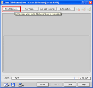

Pojawia się okno w którym można dodać nowe zdjęcia lub pliki video do albumu.
W celu dodania nowych zdjęć musisz kliknąć przycisk New Slide Show.

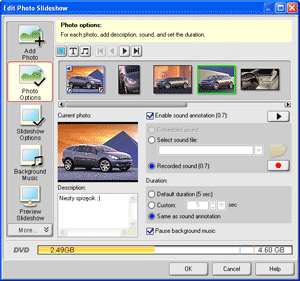

Photo Options - umożliwia:
  • dodanie efektów dźwiękowych lub nagrania własnych komentarzy słownych przez mikrofon dołączony do Waszego komputera (enable sound annotation)
  • dodania opisu danego zdjęcia (Description)
  • zmiany długości wyświetlania danego obrazka ustawianego w sekundach lub ustawianego do długości trwania własnego nagrania (Duration)

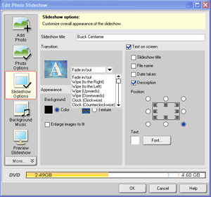

Slideshow Options - umożliwia:
  • zmianę tytułu danego albumu (Slideshow title)
  • efekty przejść pomiędzy obrazkami (ponad 40 rodzajów) (Transition)
  • zmiane koloru tekstu opisu oraz miejsca jego umieszczenia na danym obrazku włącznie z jego datą czy też nazwą pliku (Text on screen)
  • zmianę koloru lub grafiki będącej podkładem pod zdjęciami (Appearance)

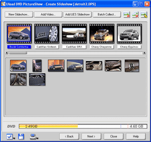

Klikamy OK i właąnie dodaliśmy do naszej kompilacji jeden album zawierający zdjęcia. Wg potrzeb powtarzamy ww. operację i dodajemy następne albumy z obrazkami...
Klikając na przycisk Add video możemy dodać dowolny klip video (jedyny warunek to instalacja wymaganego do odtworzenia danego klipu kodeka w systemie) do naszej kompilacji:
Wadą jest niemożność stworzenia albumów z wybranymi klipami video - poszczególne klipy zostają dodane "luzem" do całej kompilacji.
Klikając na przycisk Add UES slideshow możemy dodać gotowy projekt pokazu stworzonego w programie Ulead Photo Explorer.

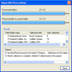

Natomiast klikając na przycisk Batch Collect program umożliwia dodanie całego katalogu ze zdjęciami włącznie z podkatalogami - cała operacja jest przeprowadzona automatycznie - nazwy podkatalogów na HDD zostają nazwami poszczególnych albumów w naszej kompilacji. Jest to bardzo pożyteczna i oszczędzająca czas opcja - sposób jej działania możecie zobaczyć na poniższych ekranach:
Na płycie CD/DVD można umieścić maksymalnie 99 albumów, a w każdym z nim można umieścić maksymalnie 99 zdjęć. Kolejnym ograniczeniem jest fakt, że cała płyta nie może zawierać więcej niż 1900 zdjęć.
