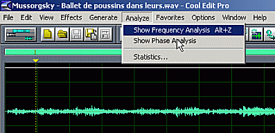

    Otwierając CoolEdit-a przechodzimy do widoku Edit View (F12). Następnie wczytujemy plik wave z dysku : File/Open. Gdy plik zostanie wczytany , możemy go zacząć odtwarzać, a następnie z menu Analyze wybieramy Show Freqency Analysis.

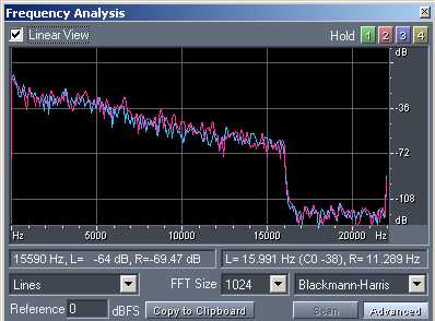

    Teraz komputer oblicza widmo odtwarzanego utworu "w locie" (robiąc cyfrową transformatę Fouriera FFT) i wyświetla je na ekranie. Jeśli badany plik kompresowany był przez MP3, to widmo będzie miało postać jak na rysunku poniżej :
    Cechą charakterystyczną dla MP3 są obcięte częstotliwośći powyżej 16 kHz, czyli teoretycznego zakresu słuchu (widoczny spadek poziomu od około 16 kHz na wykresie widma) . Po tym możemy pewnie i szybko sprawdzić, czy płyta AUDIO jest kopią orginału, czy też zgrywką z MP3 czy OGG.

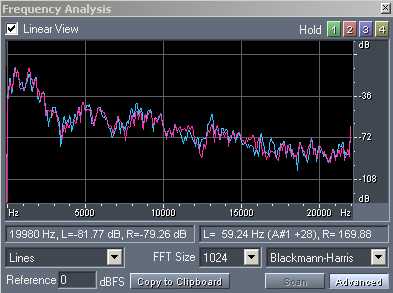

    Dla porównania widmo Wave bez kompresji wygląda tak :
