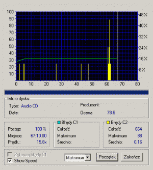

    Nero CDSpeed - CD Quality
    Program Nero CD Speed oferuje funkcję CD Quality, która pozwala na określenie wpływu ilości błędów odczytu na prędkość ekstrakcji audio. Pod obrazkiem znajduje się wykres porównujący ilość błędów zgłoszonych przez poszczególne napędy, im mniejsza jest ta liczba tym lepiej.
    Toshiba SD-R1512

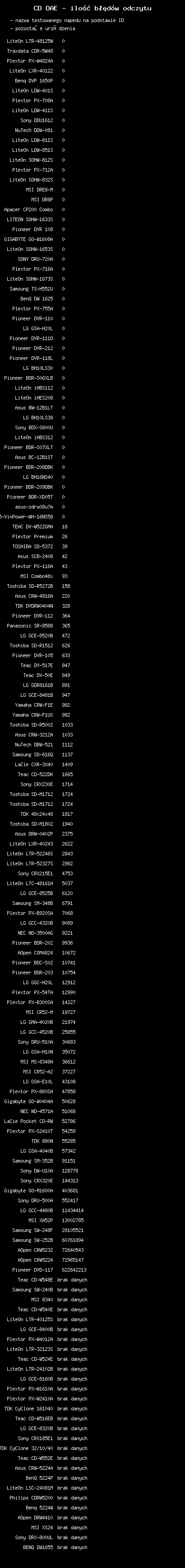

    CD DAE
    Program CD DAE służy do zgrywania muzyki z płyt audio na dysk. Każda ścieżka jest odczytywana dwukrotnie, podczas drugiego przebiegu program porównuje oba uzyskane wyniki a wszelkie różnice traktowane są jako błędy odczytu. Liczba błędów posłużyła do stworzenia wykresu znajdującego się pod obrazkiem. Im mniej błędów odczytu - tym ocena napędu jest wyższa.
    Toshiba SD-R1512

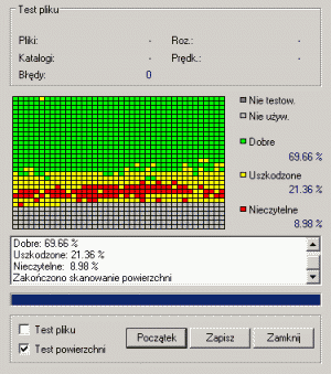

    Po raz kolejny wykorzystamy program Nero CD Speed. Opcja Scandisk/Surface. Jako wynik uzyskamy graficzną prezentację uszkodzenia płyty. Zielone pola oznaczają sektory nie zawierające błędów. Żółte pola wskazują, że napęd wykorzystywał podczas odczytu mechanizm korekcji błędów. Kolor czerwony wskazuje uszkodzone sektory, których napęd nie jest w stanie poprawnie odczytać.
    Pod obrazkami prezentującymi wyniki odczytu płyt testowych znajdują się wykresy powstałe na podstawie wyników osiągniętych przez poszczególne urządzenia w trakcie odczytu płyt testowych. Każdy słupek składa się z dwóch kolorów, lewy prezentuje graficznie procentową ilość poprawnie odczytanych sektorów bez użycia mechanizmu korekcji błędów, prawy - z użyciem. Tuż za słupkami znajdują wyniki, których kolejność jest taka sama jak przy słupkach (bez korekcji / z korekcją).
    Odczyt uszkodzonej płyty tłoczonej
    Płyta jest bardzo mocno porysowana na całej powierzchni, widać wyraźne zmatowienia.
    Toshiba SD-R1512
