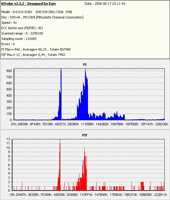

    Nazwa: Verbatim DVD+R 16x
    Dostawca: Platinet
    Producent: Mitsubishi Chemical Corporation
    Pojemność: 4.38 GB
    Zapis
    Jakość
    Odczyt

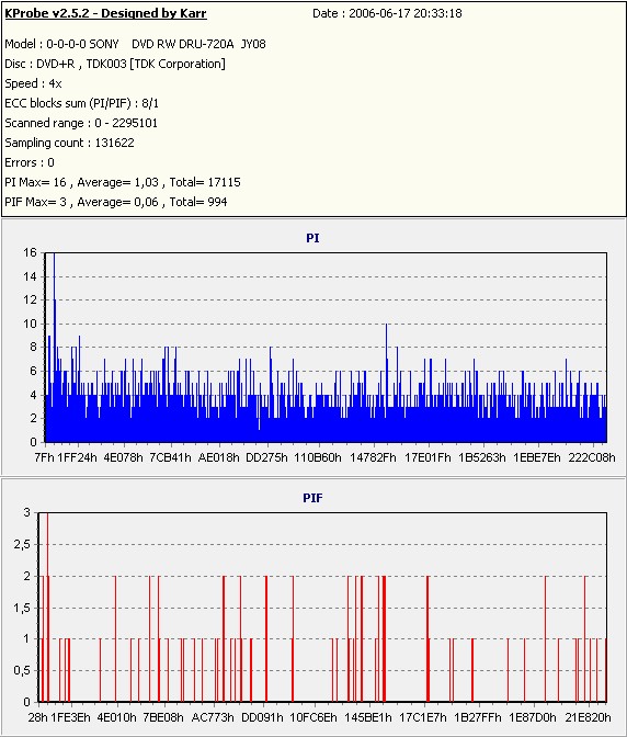

    Nazwa: TDK DVD+R 1-16x SPEED 4.7 GB
    Dostawca: TDK Polska
    Producent: TDK Corporation
    Pojemność: 4.38 GB
    Zapis
    Jakość
    Odczyt

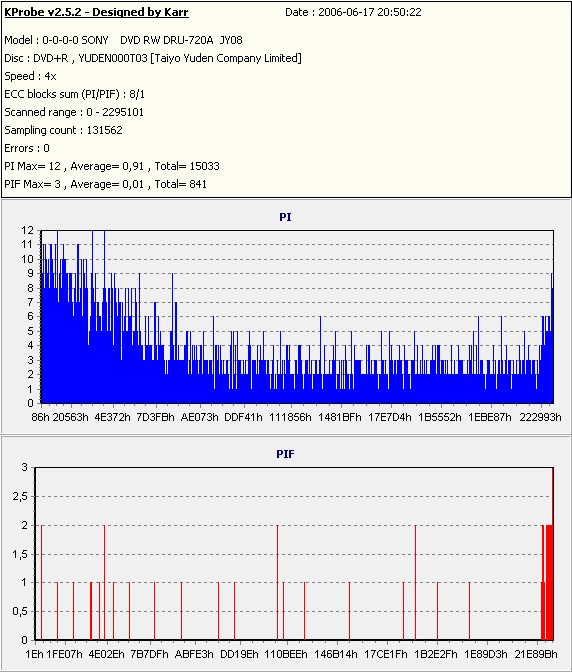

    Nazwa: Plextor DVD+R 8x MULTISPEED 4.7 GB
    Dostawca: Alstor
    Producent: Taiyo Yuden Company Limited
    Pojemność: 4.38 GB
    Zapis
    Jakość
    Odczyt

    Podsumowanie:
    Jak widać powyżej nagrywarka w naszych testach lepiej sobie poradziła z zapisem płyt +R niż –R. Jakość może nie rewelacyjna, ale zdecydowanie do przyjęcia – z wyjątkiem płyty Verbatim wypalanej z prędkością x16.
