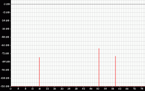

    W tym teście wykorzystujemy specjalnie przygotowany przez firmę Digital Recordings nośnik CD-CHECK. Na tłoczonej płycie utworzono uszkodzenia, tak jak to widać na zdjęciu:
    Im wyższy poziom uszkodzeń jest odczytywany poprawnie tym lepiej:
    Poziom
    Rozmiar
    uszkodzenia
    Opis
    P1
    Opisana w czerwonej księdze dopuszczalna ilość błędów, które zawiera każda tłoczona płyta audio. Napęd, który odczyta ten obszar bezbłędnie spełnia podstawowe normy SR/EC (Sound Reproduction/Error Correction). Jeżeli napęd nie będzie w stanie odczytać tego obszaru poprawnie, oznaczać to będzie, że jest uszkodzony.
    P2
    0.375 mm
    Przeciętny mechanizm SR/EC
    P3
    0.750 mm
    Dobry mechanizm SR/EC
    P4
    1.125 mm
    Bardzo dobry mechanizm SR/EC
    P5
    1.500 mm
    Doskonały wynik SR/EC. Napędy, które bezbłędnie odczytają ten obszar są w stanie odczytać praktycznie każdą płytę audio, bez zniekształceń czy przekłamań.
    Zielona linia znajdująca się na wykresie reprezentuje prędkość odczytu płyty audio. Patrząc na układ uszkodzeń płyty i wahań prędkości odczytu można przeanalizować sposób i czas reakcji napędu na wykryte uszkodzenia nośnika. Wraz z czasem eksploatacji napędu spadają jego możliwości SR/EC.

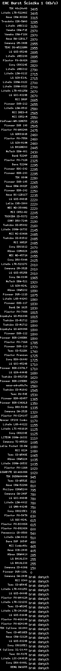

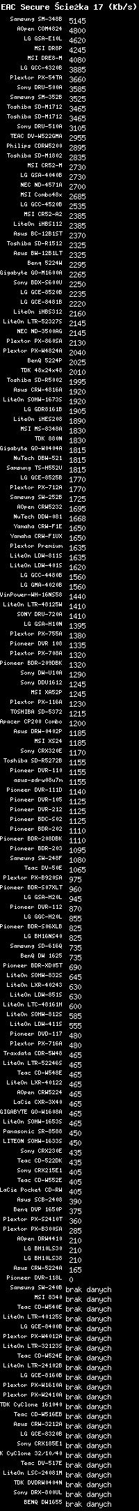

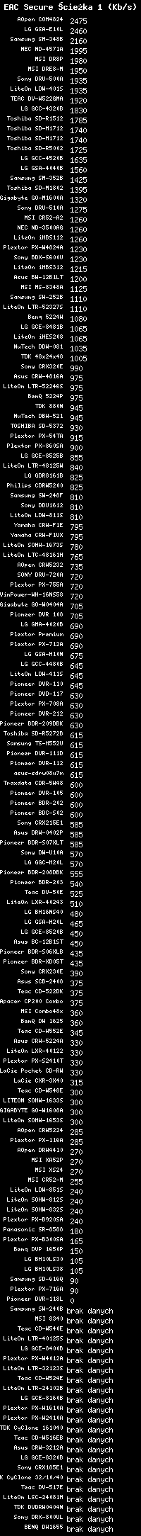

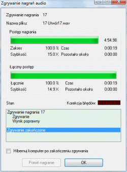

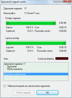

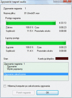

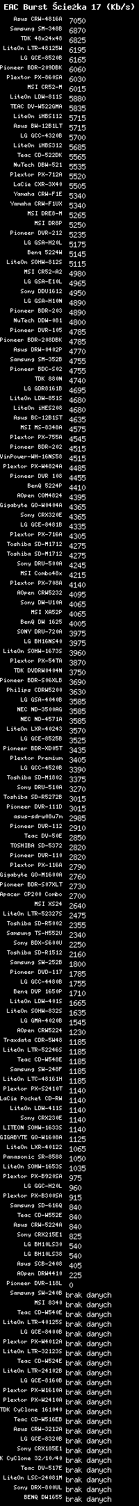

    Program EAC umożliwia odczyt płyt audio w dwóch trybach: secure i burst. W pierwszym przypadku ekstrakcja nagrań przebiega wolniej gdyż program stara się rozpoznać i poprawić błędy powstające w czasie odczytu płyty. W drugim wypadku EAC pomija wbudowane procedury korekcji błędów, dzięki czemu odczyt przebiega dużo sprawniej, ale jakość zgranego materiału audio w dużym stopniu zależy od mechanizmu korekcji błędów urządzenia. Poniżej przedstawiamy obrazki pochodzące z programu EAC, wykonane po odczycie ścieżki w danym trybie (burst/secure). Wyróżniliśmy na nich czerwonymi ramkami prędkości ekstrakcji. Wartości te po przeliczeniu na Kb/s (X = 150 Kb/s) pozwoliły na stworzenie wykresów porównujących możliwości poszczególnych urządzeń. Wyniki osiągnięte przez testowany napęd wyróżnione zostały innym kolorem.
    Odczyt nagrania audio w trybie secure (bezpieczny):
    Odczyt nagrania audio w trybie burst (ciągły):

    Prędkość zgrywania programem EAC pokazała, że napęd nie jest bardzo powolny, jak moglibyśmy się spodziewać na podstawie testów odczytu płyt CD ze standardowymi danymi. Napęd doskonale radzi sobie z odczytem płyt w trybie "secure" programu EAC. Zmiana opcji na "burst" nie powoduje żadnej poprawy szybkości zgrywani ostatniej ścieżki z płyty. Niestety, konkurencyjne napędy zwykle przyspieszają po włączeniu tejże opcji, zatem zestawiając wyniki uzyskane po wybraniu opcji "burst", napęd już nie nawiązuje równej walki z czołówką stawki.
