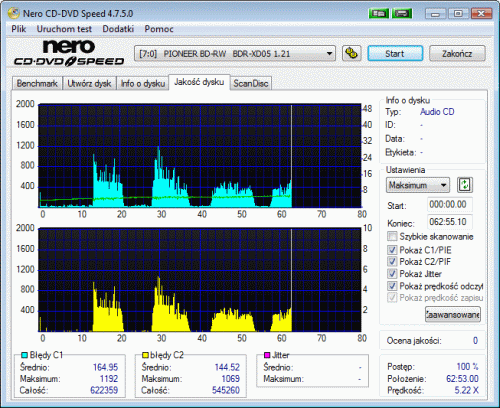

    W tym teście wykorzystujemy specjalnie przygotowany przez firmę Digital Recordings nośnik CD-CHECK. Na tłoczonej płycie utworzono uszkodzenia, tak jak to widać na zdjęciu:
    Im wyższy poziom uszkodzeń jest odczytywany poprawnie tym lepiej:

    Zielona linia znajdująca się na wykresie reprezentuje prędkość odczytu płyty audio. Patrząc na układ uszkodzeń płyty i wahań prędkości odczytu można przeanalizować sposób i czas reakcji napędu na wykryte uszkodzenia nośnika. Wraz z czasem eksploatacji napędu spadają jego możliwości SR/EC.

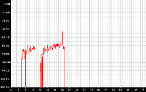

    Kolejnym testem służącym ocenie wydajności mechanizmu SR/EC jest płyta programu DAE Quality. Test polegał na odczycie uszkodzonej płyty audio z maksymalną dostępną prędkością, z pominięciem programowego mechanizmu korekcji błędów.

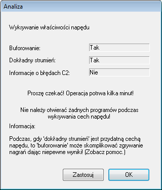

    Exact Audio Copy (EAC) w wersji 1.00 beta 3 jest programem służącym do zgrywania i nagrywania płyt audio i utworów na niej zawartych. Szczegółowy opis programu można znale»ć pod tym adresem. Po uruchomieniu EAC wykrywa następujące możliwości odczytu:
    Program EAC umożliwia odczyt płyt audio w dwóch trybach: secure i burst. W pierwszym przypadku ekstrakcja nagrań przebiega wolniej gdyż program stara się rozpoznać i poprawić błędy powstające w czasie odczytu płyty. W drugim wypadku EAC pomija wbudowane procedury korekcji błędów, dzięki czemu odczyt przebiega dużo sprawniej, ale jakość zgranego materiału audio w dużym stopniu zależy od mechanizmu korekcji błędów urządzenia. Poniżej przedstawiamy obrazki pochodzące z programu EAC, wykonane po odczycie ścieżki w danym trybie (burst/secure). Wyróżniliśmy na nich czerwonymi ramkami prędkości ekstrakcji. Wartości te po przeliczeniu na Kb/s (X = 150 Kb/s) pozwoliły na stworzenie wykresów porównujących możliwości poszczególnych urządzeń. Wyniki osiągnięte przez testowany napęd wyróżnione zostały innym kolorem.

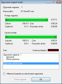

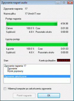

    Odczyt nagrania audio w trybie secure (bezpieczny):

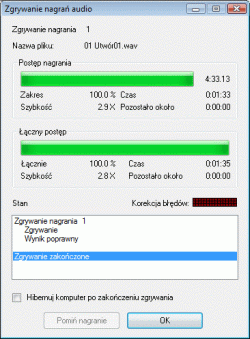

    Odczyt nagrania audio w trybie burst (ciągły):

    Pierwszy test sprawdzający mechanizm korekcji błędów pokazuje w teście z płytą CD-Check, że mamy do czynienia z napędem o słabej korekcji błędów. W następnym teście z programem DAE Quality nagrywarka Pioneer BDR-XD05T uzyskała wynik 80%.
    Korzystając z programu EAC, sprawdziliśmy szybkość zgrywania ścieżek audio. Napęd Pioneer BDR-XD05T uzyskał wyniki zazwyczaj gorsze względem poprzednio testowanej nagrywarki zewnętrznej Sony BDX-S600U. Wyjtkiem jest lepszy wynik odczytu ostatniej ścieżki w trybie burst - najwyższą zanotowaną przez nas wartością było x22,9.
