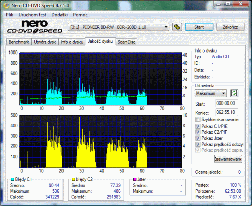

    W tym teście wykorzystujemy specjalnie przygotowany przez firmę Digital Recordings nośnik CD-CHECK. Na tłoczonej płycie utworzono uszkodzenia, tak jak to widać na zdjęciu:
    Im wyższy poziom uszkodzeń jest odczytywany poprawnie tym lepiej:
    Poziom
    Rozmiar
    uszkodzenia
    Opis
    P1
    Opisana w czerwonej księdze dopuszczalna ilość błędów, które zawiera każda tłoczona płyta audio. Napęd, który odczyta ten obszar bezbłędnie spełnia podstawowe normy SR/EC (Sound Reproduction/Error Correction). Jeżeli napęd nie będzie w stanie odczytać tego obszaru poprawnie, oznaczać to będzie, że jest uszkodzony.

    Zielona linia znajdująca się na wykresie reprezentuje prędkość odczytu płyty audio. Patrząc na układ uszkodzeń płyty i wahań prędkości odczytu można przeanalizować sposób i czas reakcji napędu na wykryte uszkodzenia nośnika. Wraz z czasem eksploatacji napędu spadają jego możliwości SR/EC.

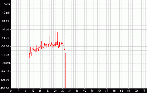

    Kolejnym testem służącym ocenie wydajności mechanizmu SR/EC jest płyta programu DAE Quality. Test polegał na odczycie uszkodzonej płyty audio z maksymalną dostępną prędkością, z pominięciem programowego mechanizmu korekcji błędów.
    Porównanie wyników DAE Quality dla napędów, im wyższy wynik tym wyższa ocena napędu:

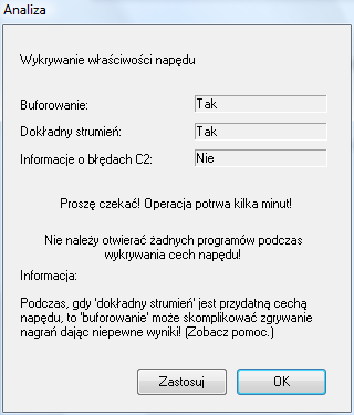

    Exact Audio Copy (EAC) w wersji 1.00 beta 2 jest programem służącym do zgrywania i nagrywania płyt audio i utworów na niej zawartych. Szczegółowy opis programu można znale»ć pod tym adresem. Po uruchomieniu EAC wykrywa następujące możliwości odczytu:

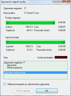

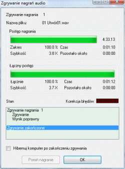

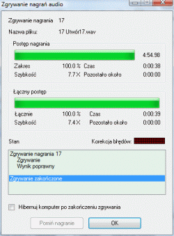

    Program EAC umożliwia odczyt płyt audio w dwóch trybach: secure i burst. W pierwszym przypadku ekstrakcja nagrań przebiega wolniej gdyż program stara się rozpoznać i poprawić błędy powstające w czasie odczytu płyty. W drugim wypadku EAC pomija wbudowane procedury korekcji błędów, dzięki czemu odczyt przebiega dużo sprawniej, ale jakość zgranego materiału audio w dużym stopniu zależy od mechanizmu korekcji błędów urządzenia. Poniżej przedstawiamy obrazki pochodzące z programu EAC, wykonane po odczycie ścieżki w danym trybie (burst/secure). Wyróżniliśmy na nich czerwonymi ramkami prędkości ekstrakcji. Wartości te po przeliczeniu na Kb/s (X = 150 Kb/s) pozwoliły na stworzenie wykresów porównujących możliwości poszczególnych urządzeń. Wyniki osiągnięte przez testowany napęd wyróżnione zostały innym kolorem.
    Odczyt nagrania audio w trybie secure (bezpieczny):
    Odczyt nagrania audio w trybie burst (ciągły):

    Pierwszy test sprawdzający mechanizm korekcji błędów pokazuje w teście DAE Quality wynik 78%, czyli wartość poniżej przeciętnych.
    Test z programem EAC pokazał, że prędkość zgrywania płyt audio jest zazwyczaj zbliżona do tych, jakie notowaliśmy dla uprzednio testowanej nagrywarki Pioneera o symbolu BRD-S07XLT, czyli są to wartości nieznacznie poniżej średniej w stawce szybkich nagrywarek DVD i Blu-Ray. Wyjątkiem są wyniki testu odczytu krańców płyty w trybie 'burst', dla którego zanotowaliśmy bardzo poprawne rezultaty, z czołówki naszego zestawienia nagrywarek.
