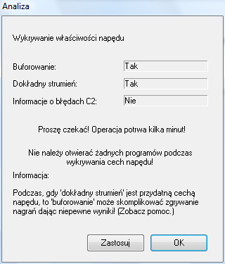

    Exact Audio Copy (EAC) w wersji 0.95 prebeta 5 jest programem służącym do zgrywania i nagrywania płyt audio i utworów na niej zawartych. Szczegółowy opis programu można znaleźć pod tym adresem. Po uruchomieniu EAC wykrywa następujące możliwości odczytu:

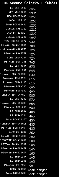

    Program EAC umożliwia odczyt płyt audio w dwóch trybach: secure i burst. W pierwszym przypadku ekstrakcja nagrań przebiega wolniej gdyż program stara się rozpoznać i poprawić błędy powstające w czasie odczytu płyty. W drugim wypadku EAC pomija wbudowane procedury korekcji błędów, dzięki czemu odczyt przebiega dużo sprawniej, ale jakość zgranego materiału audio w dużym stopniu zależy od mechanizmu korekcji błędów urządzenia. Poniżej przedstawiamy obrazki pochodzące z programu EAC, wykonane po odczycie ścieżki w danym trybie (burst/secure). Wyróżniliśmy na nich czerwonymi ramkami prędkości ekstrakcji. Wartości te po przeliczeniu na Kb/s (X = 150 Kb/s) pozwoliły na stworzenie wykresów porównujących możliwości poszczególnych urządzeń. Wyniki osiągnięte przez testowany napęd wyróżnione zostały innym kolorem.
    Odczyt nagrania audio w trybie secure (bezpieczny):
    Odczyt nagrania audio w trybie burst (ciągły):

    Prędkość zgrywania programem EAC pokazała, że niecierpliwi użytkownicy powinni zawsze korzystać z opcji "burst". Po jej wybraniu, napęd zgrywa ścieżki audio z wysoką prędkością (nawet x31,7), czyli około czterokrotnie szybciej, niż po wybraniu opcji "secure". Napęd w zestawieniu z szybkimi nagrywarkami DVD (umożliwiającymi odczyt płyt CD z prędkością x48), nie ustępuje im pola jedynie podczas testu zgrywania ścieżek audio w trybie "burst".
