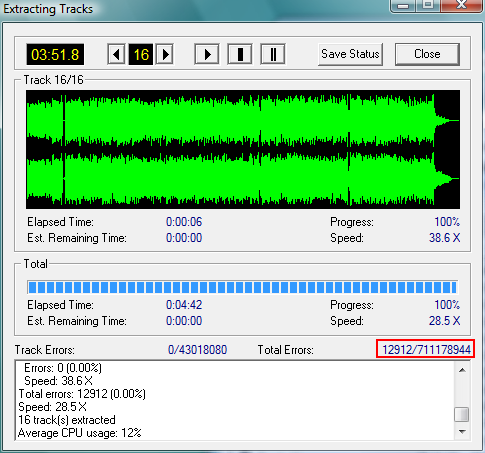

    CD DAE
    Program CD DAE służy do zgrywania muzyki z płyt audio na dysk. Każda ścieżka jest odczytywana dwukrotnie, podczas drugiego przebiegu program porównuje oba uzyskane wyniki a wszelkie różnice traktowane są jako błędy odczytu. Liczba błędów posłużyła do stworzenia wykresu znajdującego się pod obrazkiem. Im mniej błędów odczytu - tym ocena napędu jest wyższa.
    LG GGC-H20L

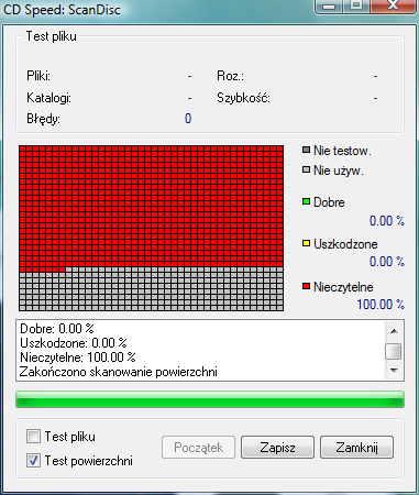

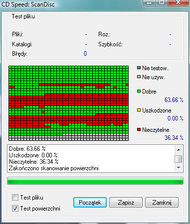

    Korekcja - płyty zawierające dane
    Po raz kolejny wykorzystamy program Nero CD Speed - opcja Scandisk/Surface. Jako wynik uzyskamy graficzną prezentację uszkodzenia płyty. Zielone pola oznaczają sektory nie zawierające błędów. żółte pola wskazują, że napęd wykorzystywał podczas odczytu mechanizm korekcji błędów. Kolor czerwony wskazuje uszkodzone sektory, których napęd nie jest w stanie poprawnie odczytać.
    Pod obrazkami prezentującymi wyniki odczytu płyt testowych przez combo LG, znajdują się wykresy powstałe na podstawie wyników osiągniętych przez
    konkurencyjne nagrywarki, które poddane były identycznym testom.

    Odczyt uszkodzonej płyty tłoczonej
    Płyta jest bardzo mocno porysowana na całej powierzchni, widać wyraźne zmatowienia.
    LG GGC-H20L
    Odczyt nagranej zbyt szybko płyty CD-R
    Podczas zapisu nośników niskiej jakości lub z większą prędkością od dedykowanej przez producenta płyty może dojść do uszkodzenia sektorów. Błędy te mogą spowodować niemożność odczytu wcześniej zapisanych danych, a co szczególnie niebezpieczne, w czasie trwania procesu zapisu - nic nie informuje użytkownika o powstających błędach. Nero CDSpeed i opcja scandisk/surface są w stanie przedstawić graficznie uszkodzenia tak nagranej płyty (obrazek poniżej). Wykres pod obrazkiem przedstawia sumaryczne wyniki na zasadach opisanych przy poprzednim wykresie.
    LG GGC-H20L
