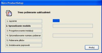

    W kolejnych dwóch oknach klikamy przycisk OK, tak by na ekranie monitora pojawiło się okno podobne do tego z rysunku 3. W tej chwili rozpocznie się łączenie z serwerem aktualizacji.
    Rys. 3

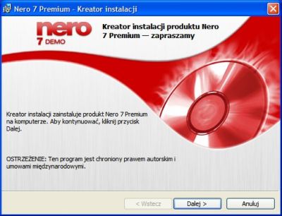

    W kolejnym etapie wykonujemy polecenia widoczne na ekranie, aż do chwili, gdy na ekranie monitora pojawi się komunikat informujący o tym, że aktualizacja będzie kontynuowana po ponownym uruchomieniu komputera – rysunek 4. Oczywiście na restart komputera wyrażamy zgodę, klikając przycisk Tak.
    Rys. 4
    Po ponownym uruchomieniu peceta pojawi się okno widoczne na rysunku 5. Zwróć uwagę na to, że kreator aktualizacji przeszedł do drugiego etapu.
    Rys. 5

    W tej chwili musisz wykonać następujące czynności:
    • Zaakceptuj umowę licencyjną i kliknij przycisk Dalej.
    • Wprowadź dane użytkownika, numer seryjny i kliknij przycisk Dalej.
    • Wybierz rodzaj instalacji nowej wersji Nero (do wyboru opcje: Typowa i Niestandardowa). Kliknij przycisk Dalej.
    • Wybierz wersję językową, którą chcesz instalować i kliknij przycisk Dalej.
    • W przypadku instalacji Niestandardowej, w tej chwili wybierz składniki pakietu, które mają zostać zainstalowane i kliknij przycisk Dalej.
    • W kolejnym oknie kreatora kliknij przycisk Instaluj.
    Osoby mające styczność z instalacją pakietu Nero 7 powinny zauważyć, że czynności opisane w kilku punktach widocznych powyżej, to nic innego jak nowa instalacja.

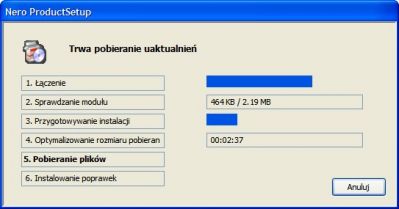

    Po zakończeniu konfiguracji nowej instalacji pakietu Nero 7 automatycznie wracamy do okna kreatora aktualizacji. Tym razem kreator informuje o tym, że realizuje punkt czwarty całego procesu. Pozostaje nam spokojnie czekać, aż przejdziemy do następnego punktu i na ekranie monitora pojawi się okno widoczne na rysunku 7.W prawej części okna, pomiędzy graficznymi wskaźnikami, znajdują się informacje na temat rozmiaru pobieranych plików i czasu jaki pozostał do końca tej operacji. W przypadku aktualizacji do najnowszej wersji Nero 7 oznaczonej numerem 7.2.3.2b, z sieci zostało pobranych ok. 33 MB danych.
    Rys. 7
    Po zakończeniu pobierania aktualizacji rozpocznie się sprawdzanie poprawności pobranych danych oraz instalacja. Cały proces przebiega sprawnie i nie powoduje problemów.
