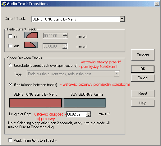

    Natomiast przycisk "Transitions" (przekształcenia)
    włącza okno "Transitions", które pozwala uzyskać efekt płynnego ściszania i podgłaszania utworów (fade-in, fade-out), umożliwia ustawienie (z dokłądnością do setnej sekundy) przerw (lub ich likwidowanie) pomiędzy utworami oraz na uzyskanie płynnego przejścia pomiędzy utworami (crossfade):

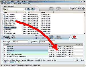

    Po odpaleniu programu pojawia się okno podzielone jest na dwie części. W górnej części wyświetlana jest zawartość dysków lokalnych, sieciowych i napędów CD. Do nagrania płyty audio wykorzystać można pliki w formaie WAV, WMA oraz MP3. Te ostatnie przed nagraniem zostaną automatycznie zdekodowane do formatu WAV. Plik które mają być wykorzystane do nagrania płyty audio należy przeciągnąć z górnego do dolnego okna. Pomocny w tym będzie pasek stanu, który graficznie i liczbowo przedstawia liczbę utworów oraz zajmowane przez nie miejsce:

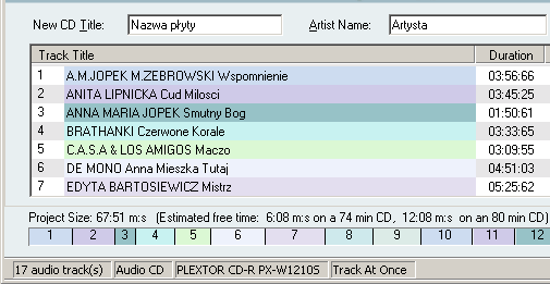

    Jeżeli zamierzamy nagrać płytę audio wraz z CD-TEXT'em należy wiedzieć, że Easy CD Creator pobiera nazwy utworów z nazw poszczególnych plików. Jeżeli chcemy zmienić nazwę danego utworu należy kliknąć prawym przyciskiem myszy na danym utworze i skorzystać z opcji "rename".

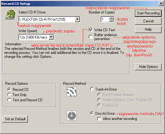

    Po ustawieniu wszelkich opcji związanych z utworami, kliknięcie na czerwony przycisk:
    spowoduje pojawienie się okna w którym można dokonać wyboru nagrywarki, ustawić odpowiednią prędkość nagrywania oraz wybrać metodę zapisu (najczęściej używana i zalecana metoda to DAO). Posiadacze nagrywarek z wbudowaną technologią zapobiegającą powstawaniu błędów (np. BurnProof) powinni zaznaczyć opcję "Buffer underrun prevention".
    UWAGA: jeżeli chcemy aby na naszej płycie znalazły się dane CD-TEXT należy korzystać tylko i wyłącznie z metody DAO (Disc-At-Once) - w innym przypadku zapis CD-TEXT'u nie będzie możliwy.
    Naciśnięcie przycisku "Start recording" rozpocznie proces zapisu danych na płytę:

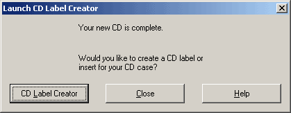

    Pojawienie się poniższego okna sygnalizuje zakończenie procesu nagrywania:
