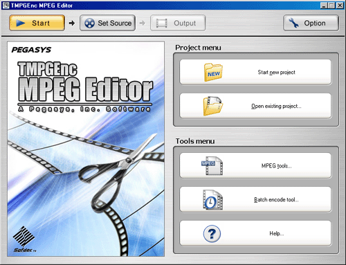

    Główne okno programu jest wspólne dla wszystkich aplikacji z rodziny TMPGEnc.
    Aby rozpocząć naciskamy Start new project.
    W oknie, które się pojawi naciskamy Add file...

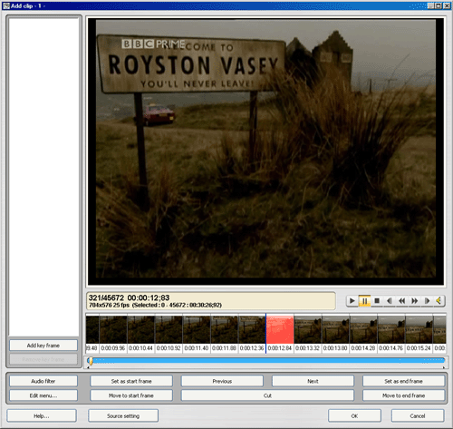

    – wskazujemy plik MPEG2 *.mpg – naciskamy Otwórz i od razu pojawia się okno edycyjne programu
    Obsługa okna jest intuicyjna. Przyciski obsługi działają tak jak w standardowym odtwarzaczu DVD, dodatkowo mamy do dyspozycji suwak szybkiego przewijania (żółty na niebieskiej linii), oraz przyciski edycyjne.
    Najważniejsze z nich to Set as start frame – Ustaw jako klatkę startową oraz Set as end frame – Ustaw jako klatkę końcową.
    Klatka kluczowa I podświetlana jest przez program na czerwono.

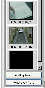

    Klatkę I dla rozdziału wstawiamy przyciskiem Add key frame – Dodaj klatkę kluczową.
    Dodane klatki kluczowe pojawiają się na podglądzie.
    Przyciskiem Remove key frame usuwamy klatki z listy. Jeżeli w miejscu, w którym chcemy wstawić w przyszłości rozdział będzie klatka kluczowa, możemy ją pominąć. Warto jednak dodać ją do listy klatek kluczowych, gdyż zapisze się ona wtedy w pliku jako pozycja rozdziału, czyli będzie na liście, którą możemy od razu (lub po pewnych modyfikacjach zależnie od użytego programu do authoringu) użyć jako gotową listę rozdziałów. W przeciwnym wypadku będziemy musieli rozdziały wstawić ręcznie.

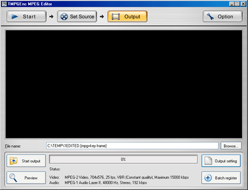

    Naciskamy Output:
    W oknie tym wskazujemy lokalizację i nazwę pliku po edycji i naciskamy Output setting.

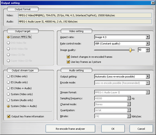

    Opcje ustawiamy jak na obrazku.
    Image quality: ustawiamy z przedziału 50 – 90. Odradzam wartości powyżej 90, gdyż po pierwsze nie jest to uzasadnione jakością plików MPEG2 nagranych z kart DVB, po drugie łatwo niechcący przekroczyć maksymalną przepływność bitową standardu DVD Video.
    Naciskając Re-encode frame analyser zobaczyć możemy ile faktycznie ramek będzie rekodowanych i jak kształtować się będzie ich przepływność bitowa. Ma to znaczenie bardziej poglądowe, niż użyteczne.

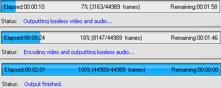

    Naciskamy OK i Start Output.
    Jak możemy zauważyć program edytuje strumień MPEG2 bezstratnie, jedynie w miejscu wstawionych przez nas klatek I wykonuje chwilowe kodowanie. Nie ma to wpływu na jakość, gdyż ustawienia kodera są dobrane tak, że w miejscu kodowania będzie nawet większy bitrate niż przed kodowaniem.
    Jeżeli nie wstawilibyśmy sami żadnej klatki kluczowej a miejsce cięcia przypadałoby dokładnie na klatce I, program w ogóle nie korzystałby z części kodującej.
    Cały proces trwa bardzo krótko, właściwie ograniczony jest szybkością transferu danych na dysku twardym (kopiowania plików).
