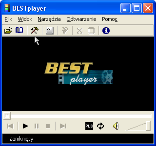

    BESTplayer jest łatwy w obsłudze, a opcje są czytelne i zrozumiałe. Po Uruchomieniu programu, naszym oczom ukaże się następujący widok :
    Po kliknięciu na ikonę wskazywaną przez kursor, przechodzimy do okna konfiguracji:
    Kursor wskazuje opcję, o której wspominałem.:) Ponieważ Automatic quality control nie zawsze może być włączone, a DivXy wszelkiej maści to nie jedyne formaty plików multimedialnych, jakie będziemy odtwarzać, proponuję zaznaczyć tę opcję na wstępie.
