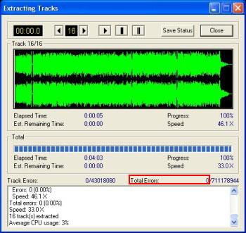

    CD DAE
    Program CD DAE służy do zgrywania muzyki z płyt audio na dysk. Każda ścieżka jest odczytywana dwukrotnie, podczas drugiego przebiegu program porównuje oba uzyskane wyniki a wszelkie różnice traktowane są jako błędy odczytu. Liczba błędów posłużyła do stworzenia wykresu znajdującego się pod obrazkiem. Im mniej błędów odczytu - tym ocena napędu jest wyższa.
    Samsung TS-H552U

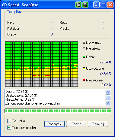

    Odczyt uszkodzonej płyty tłoczonej
    Płyta jest bardzo mocno porysowana na całej powierzchni, widać wyraźne zmatowienia.
    Samsung TS-H552U

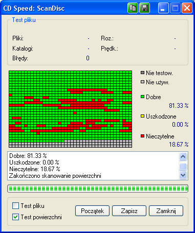

    Odczyt mocno porysowanej płyty tloczonej DVD
    Płyta tłoczona DVD jednowarstwowa, na jej powierzchni widoczne są bardzo liczne zarysowania.
    Samsung TS-H552U
