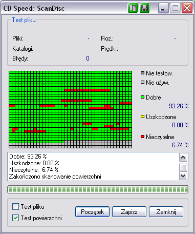

    Korekcja - płyty zawierające dane
    Po raz kolejny wykorzystamy program Nero CD Speed - opcja Scandisk/Surface. Jako wynik uzyskamy graficzną prezentację uszkodzenia płyty. Zielone pola oznaczają sektory nie zawierające błędów. Żółte pola wskazują, że napęd wykorzystywał podczas odczytu mechanizm korekcji błędów. Kolor czerwony wskazuje uszkodzone sektory, których napęd nie jest w stanie poprawnie odczytać.
    Pod obrazkami prezentującymi wyniki odczytu płyt testowych znajdują się wykresy powstałe na podstawie wyników osiągniętych przez poszczególne urządzenia w trakcie odczytu płyt testowych. Każdy słupek składa się z dwóch kolorów, lewy prezentuje graficznie procentową ilość poprawnie odczytanych sektorów bez użycia mechanizmu korekcji błędów, prawy - z użyciem. Tuż za słupkami znajdują wyniki, których kolejność jest taka sama jak przy słupkach ( bez korekcji / z korekcją).
