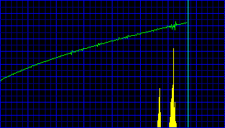

    Korekcja - płyty zawierające dane
    Po raz kolejny wykorzystamy program Nero CD Speed. Opcja Scandisk/Surface. Jako wynik uzyskamy graficzną prezentację uszkodzenia płyty. Zielone pola oznaczają sektory nie zawierające błędów. Żółte pola wskazują że napęd wykorzystywał podczas odczytu mechanizm korekcji błędów. Kolor czerwony wskazuje uszkodzone sektory, których napęd nie jest w stanie poprawnie odczytać.
    Pod obrazkami prezentującymi wyniki odczytu płyt testowych znajdują się wykresy powstałe na podstawie wyników osiągniętych przez poszczególne urządzenia w trakcie odczytu płyt testowych. Każdy słupek składa się z dwóch kolorów, lewy prezentuje graficznie procentową ilość poprawnie odczytanych sektorów bez użycia mechanizmu korekcji błędów, prawy - z użyciem. Tuż za słupkami znajdują wyniki których kolejność jest taka sama jak przy słupkach (bez korekcji / z korekcją).
    Odczyt uszkodzonej płyty tłoczonej
    Płyta jest bardzo mocno porysowana na całej powierzchni, widać wyraźne zmatowienia.
    LG GCE-8525B
    płyta tłoczona
    Odczyt nagranej zbyt szybko płyty CD-R
    Podczas zapisu nośników niskiej jakości lub z większą prędkością od dedykowanej przez producenta płyty może dojść do uszkodzenia sektorów. Błedy te mogą spowodować niemożność odczytu wcześniej zapisanych danych, a co szczególnie niebezpieczne, w czasie trwania procesu zapisu - nic nie informuje użytkownika o powstających błędach. Nero CDSpeed i opcja scandisk/surface są w stanie przedstawić graficznie uszkodzenia tak nagranej płyty (obrazek poniżej). Wykres pod obrazkiem przedstawia sumaryczne wyniki na zasadach opisanych przy poprzednim wykresie.
    LG GCE-8525B
    płyta CD-R
