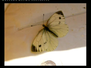

    Poniżej przedstawiamy materiał na podstawie, którego można ocenić jakość kompresji wykonywanej przez ConvertX.
    Profile MPEG-1 i MPEG-2 są używane do tworzenia DVD i VCD. Mamy do wyboru kilka metod kompresji których próbki zostały przedstawione poniżej w kolejności od najlepszej do najgorszej. W celu porównania przedstawiamy przechwycone klatki z materiału video (wielkość klatek jest narzucona przez oprogramowanie - program WinDVD Creator zapisuje przechwycone klatki w rozdzielczości 320x240). Przy większym powiększeniu obrazków widać różnice w jakości skompresowanego materiału. Najlepiej jednak w celu porównania jakości kompresji dla poszczególnych profili jest pobrać przykładowe pliki video.
    Konwersja DVD High Quality - próbka video
    Konwersja DVD Good Quality - próbka video
    Konwersja DVD Standrad PLay - próbka video
    KOnwersja DVD Long Play - próbka video
    Konwersja DVD Extended Play - próbka video
    Konwersja MPEG-1 czyli popularny VCD - próbka video

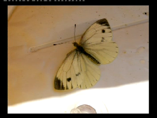

    Dla profili Divx i MPEG-4 mamy łącznie do wyboru 16 ustawień.
    Jak widać z rysunku powyżej możemy ograniczyć się do porównania 8 ustawień video. Pozostałe 8 różni się sposobem zapisu strumienia audio (MP2 lub MP3).
    Pozycja pierwsza to konwersja Divx(R) Certified Theater - próbka video
    Natępnie mamy konwersje Divx(R) Certified Theater LP - próbka video
    Trzecią z kolei jest konwersja Divx(R) Certified Portable
    Kolejne trzy pozycje różnią się sposobem zapisu dźwięku - zamiast MP2 jest MP3 - konwersja video jak widać jest taka sama.
    Następne konwersje dotyczą formatu MPEG-4. Oto one:
    MPEG-4 HQ - próbka video
    MPEG-4 GQ - próbka video
    MPEG-4 SP - próbka video
    MPEG-4 LP - próbka video
    i ostatnia pozycja MPEG-4 EP - próbka video
    Jakość przedstawionych rysunków pozwala na dość orientacyjne określenie, którą z metod zechcemy użyć do archiwizacji naszych nagrań video. W celu oceny jakości kompresji na podstawie tych obrazków najlepiej jest je powiekszyć do około 300%. Pozwala to na określenie dokładności z jaką dana metoda zapisu radzi sobie z zapisem szczegółów.

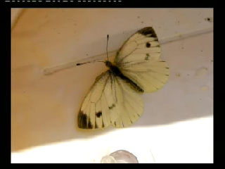

    Poniżej przedstawiam oryginalny rysunek z którego wykonano materiał badawczy.
    Jak juz pisaliśmy, w celu oceny jakości najlepiej jest jednak przyjrzeć sie przedstawionym tutaj próbkom video.
