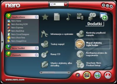

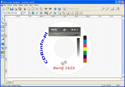

    Do przygotowania etykiety LightScribe używaliśmy programu Nero Cover Designer z pakietu Nero 7 Premium. Po zainstalowaniu sterownika LS w programie Nero StartSmart w Dodatkach pojawia się opcja Wypal etykietę LightScribe.
    Użytkownikom poprzednich wersji Nero Cover Designera obsługa programu nie powinna sprawić żadnych problemów. Interfejs aplikacji praktycznie się nie zmienił.
    Nowością jest możliwość wybrania dwóch nowych opcji: Drukuj etykietę LightScribe i Podgląd nadruku LightScribe. O ile do pierwszej z nich nie można mieć zastrzeżeń, o tyle podgląd etykiety w nowym wydaniu NCD nie działa. W pakiecie Nero 6 Reloaded była możliwość podglądnięcia etykiety LightScribe, w nowej odsłonie programu ta funkcja niestety nie działa. Miejmy nadzieję, że zostanie to naprawione w kolejnych aktualizacjach programu.

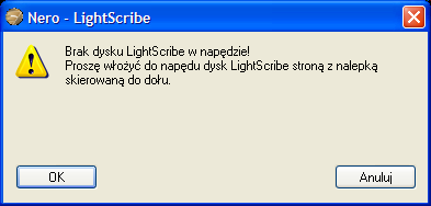

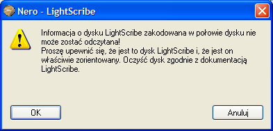

    Aby możliwe było wypalenie etykiety, należy włożyć nośnik LS odwrotnie, niż podczas wypalania danych, czyli specjalną, złotą warstwą do dołu. Jeżeli się pomylimy, napęd chwilę pomyśli i poinformuje nas takim komunikatem o błędnym włożeniu nośnika.
    Natomiast w przypadku włożenia nośnika innego niż LightScribe pojawia się taki komunikat:

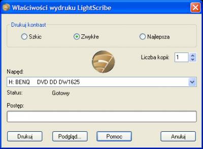

    Po przygotowaniu etykiety pozostaje ją tylko wypalić. Czas tej operacji uzależniony jest od kontrastu, jaki wybierzemy. Do wyboru mamy trzy opcje: Szkic (Draft), Zwykłe (Normal), Najlepsza (Best). Wpływ na długość wypalania ma również użyty nośnik. Dla przykładu, nadruk na nośniku CD-R LightScribe BenQ w ustawieniu kontrastu na Najlepsza wypalał się 21 minut, podczas gdy etykieta CD-R Verbatima na tym samym ustawieniu tworzyła się ponad 5 minut dłużej, czyli 26 minut.
    Poniższa tabelka przedstawia czasy tworzenia etykiet w różnych ustawieniach kontrastu na nośnikach, które mieliśmy okazję testować. Są to czasy podawane przez program Nero Cover Designer. Rzeczywisty czas wypalania etykiety jest niejednokrotnie dłuższy nawet o 2-3 minuty. Szczególnie jest to widoczne podczas wypalania LightScribe na nośniku, który wcześniej już posiadał wypaloną etykietę. W tym przypadku napęd musi ustawić nośnik w odpowiedniej pozycji, aby możliwe było powtórne wypalenie etykiety w tym samym miejscu.
