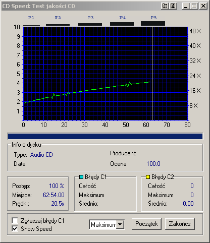

    W tym teście wykorzystujemy specjalnie przygotowany przez firmę Digital Recordings nośnik CD-CHECK. Na tłoczonej płycie utworzono uszkodzenia, tak jak to widać na zdjęciu:
    Kolejne poziomy, im wyższy poziom uszkodzeń jest odczytywany poprawnie tym lepiej:

    Zielona linia znajdująca się na wykresie reprezentuje prędkość odczytu płyty audio. Patrząc na układ uszkodzeń płyty i wahań prędkości odczytu można zanalizować sposób i czas reakcji napędu na wykryte uszkodzenia nośnika. Wraz z czasem eksploatacji napędu spadają jego możliwości SR/EC.

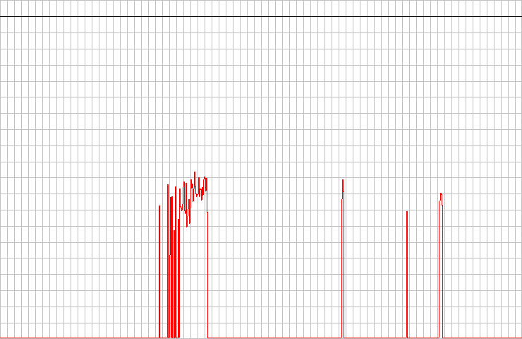

    Kolejnym testem slużącym ocenie wydajności mechanizmu SR/EC jest płyta programu DAE Quality. Test polegał na odczycie uszkodzonej płyty audio z maksymalną dostępną prędkością, z pominięciem programowego mechanizmu korekcji błędów.
    Porównanie wyników DAEQuality dla napędów DVDR, im wyższy wynik tym wyższa ocena napędu:

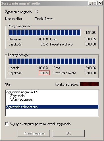

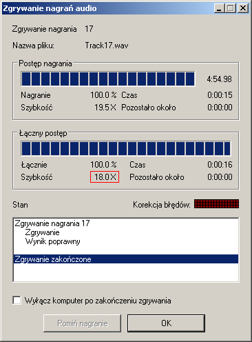

    Program EAC umożliwia odczyt płyt audio w dwóch trybach: secure i burst. W pierwszym przypadku ekstrakcja nagrań przebiega wolniej gdyż program stara się rozpoznać i poprawić błędy powstające w czasie odczytu płyty. W drugim wypadku EAC pomija wbudowane procedury korekcji błędów, dzięki czemu odczyt przebiega dużo sprawniej ale jakość zgranego materiału audio w dużym stopniu zależy od mechanizmu korekcji błędów urządzenia. Poniżej przedstawiamy obrazki pochodzące z programu EAC wykonane po odczycie ścieżki w danym trybie (burst/secure). Wyróżniliśmy na nich czerwonymi ramkami prędkości ekstrakcji. Wartości te po przeliczeniu na Kb/s (X = 150 Kb/s) pozwoliły na stworzenie wykresów porównujących możliwości poszczególnych urządzeń. Wyniki osiągnięte przez testowany napęd wyróżnione zostały innym kolorem.
    Odczyt nagrania audio w trybie secure (bezpieczny):
    Odczyt nagrania audio w trybie burst (cigly):
